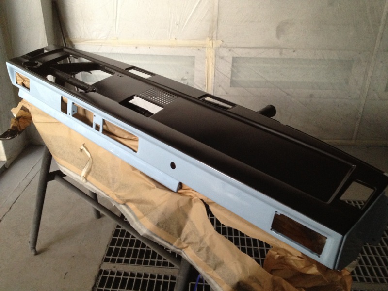

Ciao, veramente complimenti per il gran bel lavoro, ma devo farti una domanda, come hai smontato il cruscotto?
  • Berta74
  • Nuovo Utente
  • Nuovo Utente
13/02/2012 21:15 #81995 da Berta74
Risposta da Berta74 al topic lavori iniziati risanamento totale : )
sinceramente non ricordo ma nei prossimi giorni lo rimonto...
di sicuro ho tolto tutte le viti sopra (ovvero vicino alla guarnizione parabrezza.
Poi le viti che sostengono il volante (sono 4)
Altre 4 viti laterali le trovi se apri gli sportelli sono sul montante.
Poi altre cose non ricordo...
Prima di questo dimenticavo devi togliere la parte con contachilomentri ecc...che si sgancia mi sembra a incastro dal retro ma altri ti potranno confermare o smentire queste info...
Ricordo che su qualche sito cercando "cruscotto vw t3" avevo trovato una guida precisa.
In ogni caso è un lavoro scomodo e brigoso...

inoltre ho seguito il vostro consiglio per il cruscotto e sono molto soddisfatto!!!
grazie!!!
bellissimo il cruscotto bicolore, appena lo monti vogliamo le foto dettagliate!!!!!!
14/02/2012 08:31 #82016 da freddy
Risposta da freddy al topic lavori iniziati risanamento totale : )
Si mi piace molto il cruscotto, molto più carino del tutto in tinta. Senti quando passo io per fare l'interno del mio, visto che sei così bravo quasi quasi faccio rifare pure l'interno eheh
