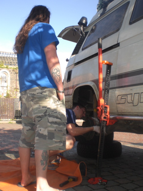

guarda queste syncrodan, ci appoggia anche la binda! la foto viene da campervanculture.com sito interessante!
05/11/2011 21:39 #77278 da raffo
Golia ha scritto: guarda queste syncrodan, ci appoggia anche la binda! la foto viene da campervanculture.com sito interessante!
Quando si dice operare in sicurezza! Ma siamo matti?!?

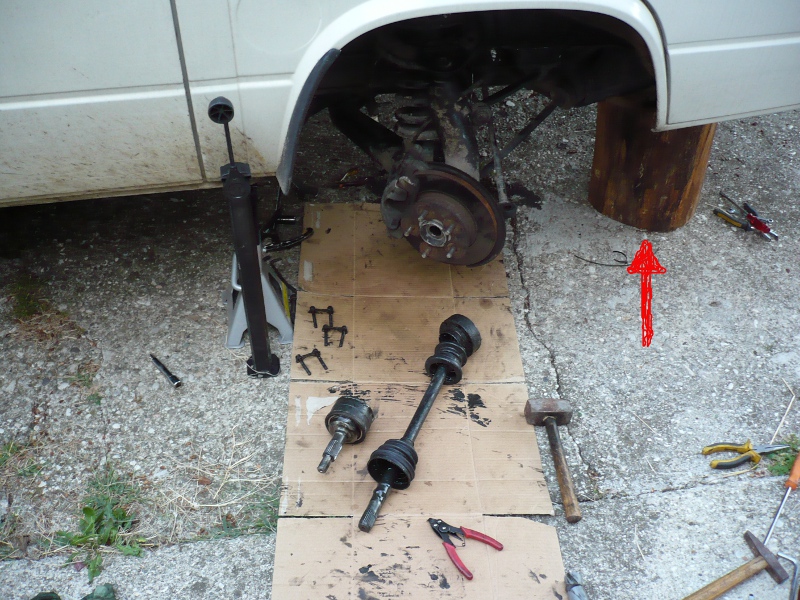

...e con le ciabattine infradito..... io preferisco questo concetto di sicurezza....
...un buon ceppo di quercia da 35/40kg.... e vai in tranquillità.... :asd:
però è un pò scomodo da portarsi in giro insieme al cric.....
Bè si, coi sottoporta ti appoggi praticamente dove vuoi per alzarlo...
Daines ha scritto: ...e con le ciabattine infradito..... io preferisco questo concetto di sicurezza....
Il mio syncro ora è nelle stesse condizioni: al posto del ceppo però io uso travi dei tetti e un crick da 2 tonnellate, l'originale a casa se posso lo evito...
