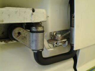

ho controllato Domenica e i registri li ha soltanto sui cuscinetti, uno in alto e uno in basso.
Nella foto che hai postato tu non c'è nulla.
forse la soluzione è martellare la guida in modo che rientri, magari con il tempo si è sforzata verso l'esterno...
è possibile che questo problema lo abbiamo solo noi due?

Risposta da tiziano al topic chiusura portellone laterale
bisogna registrarlo tramite il "cotter pin" sulla carrozzeria, e' il particolare n° 4
prima di svitarlo segnare con un pennarello la posizione della rondella,
poi fare delle prove serrandolo più' verso l'interno se il portellone e' più' esterno rispetto alla carrozzeria oppure più' esternamente se il portellone chiude troppo
ciao
Tiziano
