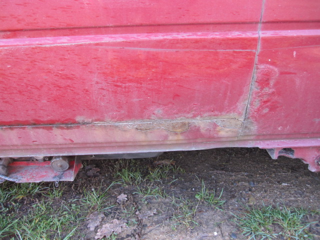

Chiedo consiglio per alcuni punti di ruggine + che altro che corrono tra le saldature dei lamierati, passaruote e fianco lato servizi principalmente.
Il fondo sembra buono, il vecchio proprietario mi ha detto che ci faceva dare olio esausto a fine inverno (?).
Ora mi chiedevo che fare....scrostare la vernice e dare ferox e similari? basta? non è che la ruggine ha già attaccato l'interno?
Devo ancora fare un giro per carrozzieri, anzi qualche consiglio su zona di Genova?? e vedere che mi dicono.....
posto due foto dei punti principalmente interessati
grazieeeeeeeeee

mi spiace dirtelo...
la ruggine viene da dentro...e se esterno è così...dentro c'è nè un bel pò...ci stò passando ora..la mia carrozzeria esterna non è messa male, a mala pena si intravedeva un pò di ruggine ma dentro era già bello marcio, tutto provocato da ruggine sotto la guarnizione del vetro che ormai marcia faceva entrare acqua!
dovresti smontare e lavorare da dentro!
per quanto riguarda l'olio esausto..va bene...ma se il fondo ormai è intaccato di ruggine...un altro stato protettivo è solo un altro strato da grattare via!
13/01/2011 13:35 #57050 da WESTY 77
Risposta da WESTY 77 al topic Ruggine punti saldature etc
Ciao,il tuo probblema non e' da sottovalutare.......come detto da cice la ruggine in quelle zone arriva da dentro.
Se arriva da dentro ed e' riuscita ad arrivare all'esterno,vuol dire che la lamiera in quel punto e' marcia.
L'unica soluzione e' smontare tutto,tagliare la parte marcia e risaldare una nuova lamiera.
Se operi da fuori senza tagliare..........butti via soldi e peggiori la situazione.

e aggiungerei, se lo sai fare da solo bene, altrimenti se devi farlo fare (e quindi pagare qualcuno) a questo punto conviene tagliare e saldare i lamierati nuovi dove marci!

qdi facciamo il punto: escludendo che io da solo possa saldare lamiere etc, cosa posso fare nel frattempo per cercare di migliorare qualcosa? cartavetrare e stendere convertitore ruggine?? non serve a niente?

Guarda per sapere le reali condizioni bisogna smontare dentro e guardare.........
Comunque,oltre a prendere informazioni sul cosa fare,visto che lo hai appena preso goditelo un po' e magari l'inverno prossimo lo operi......
Comunque non disperare........che forse dentro e' messo meglio di quanto si pensa.........per curiosita' togli solo il mobile cucina e controlla.

scusate ma da cosa si capisce se la ruggine è da dentro o da fuori? Sto per andare a vedere un joker da acquistare, dove è presente della ruggine. come faccio a capire? senza smontare nulla non c'è un punto dove poter ispezionare l' interno?

la ruggine viene sempre (o quasi) da dentro..
se è solo questo non mi preoccuperei...nella prima foto il lavoro è abbastanza facile...nella seconda devi controllare tutto il passaruota e se un giorno vorrai lavoararci sempre da dentro dovrai smontare i mobili posteriori...

Ciao,ti conviene rimuovere la cucina ed il mobile a due botole,togli e pannelli ed il pianale del pavimento.Cerca di salvaelo in tempo prima che sia troppo tardi,senno' poi dovrai cambiare tutto il lamierato inferiore,longherone compreso.
Controlla che non ci sia una perdita d'acqua dallo scarico del lavandino,l'incriminato è lui.
