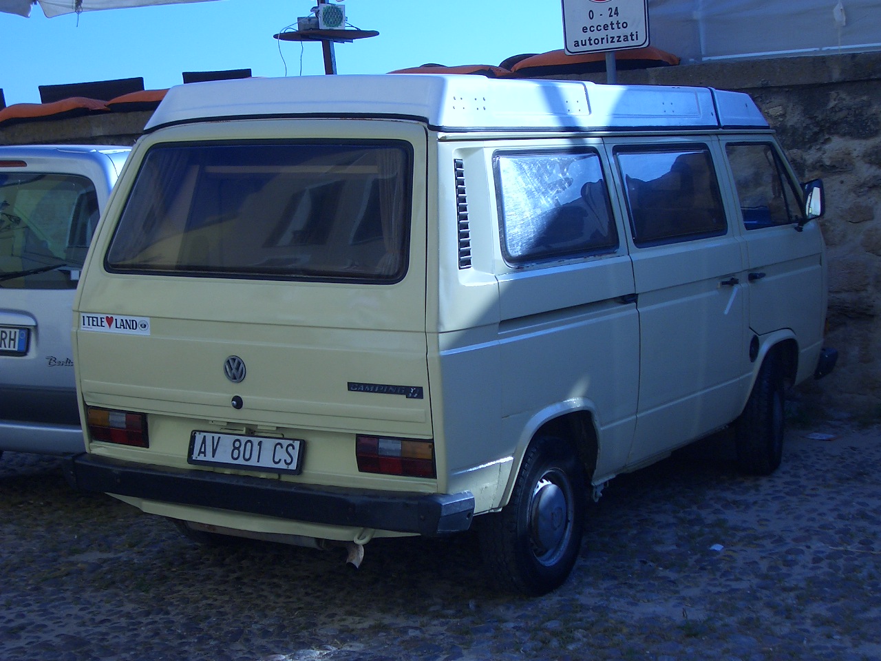

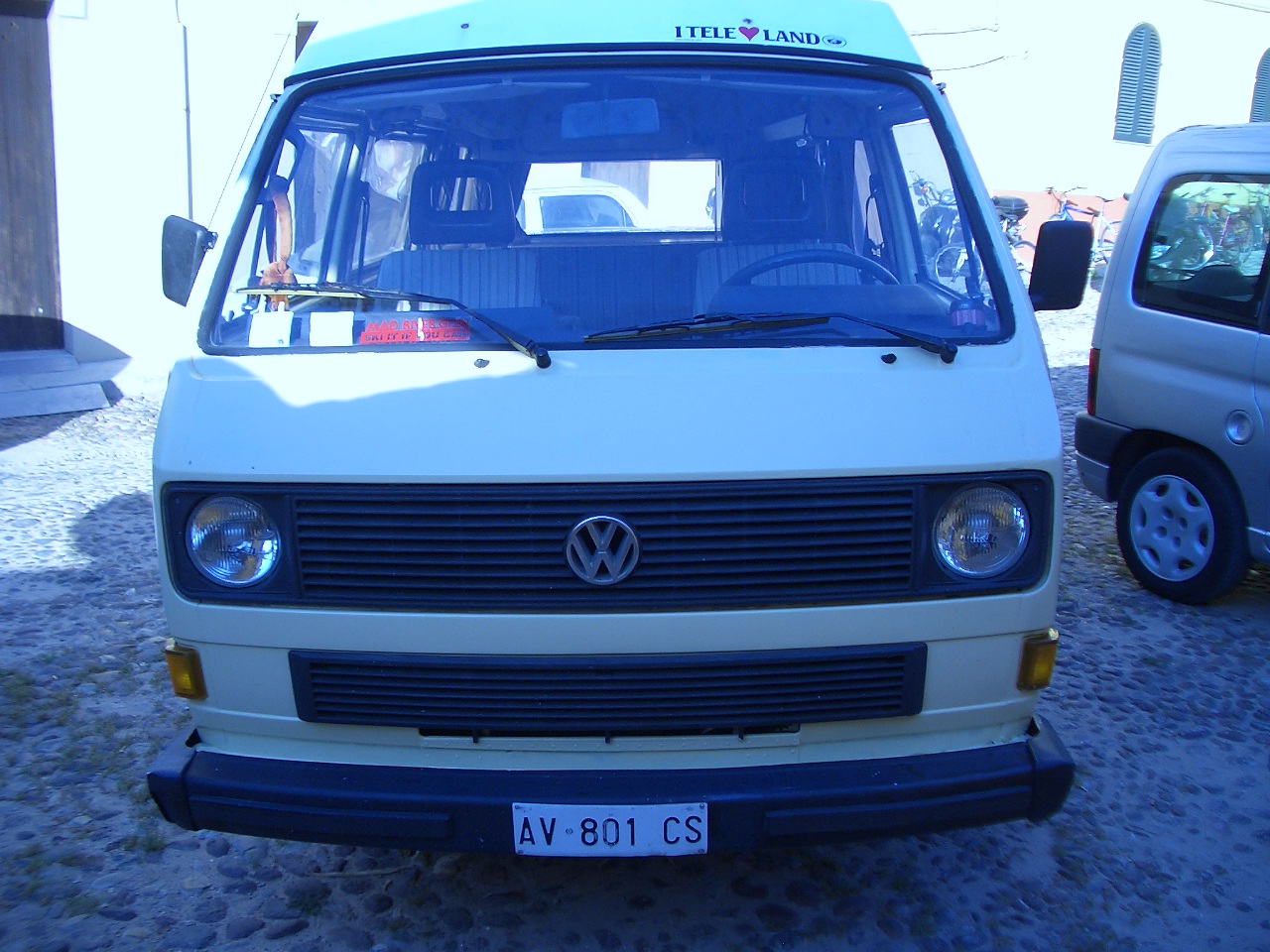

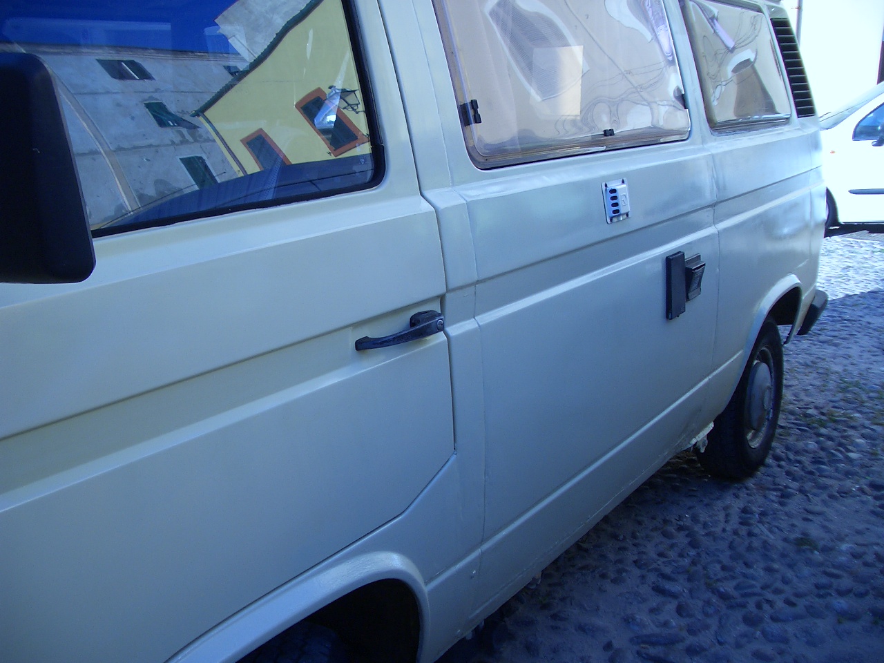

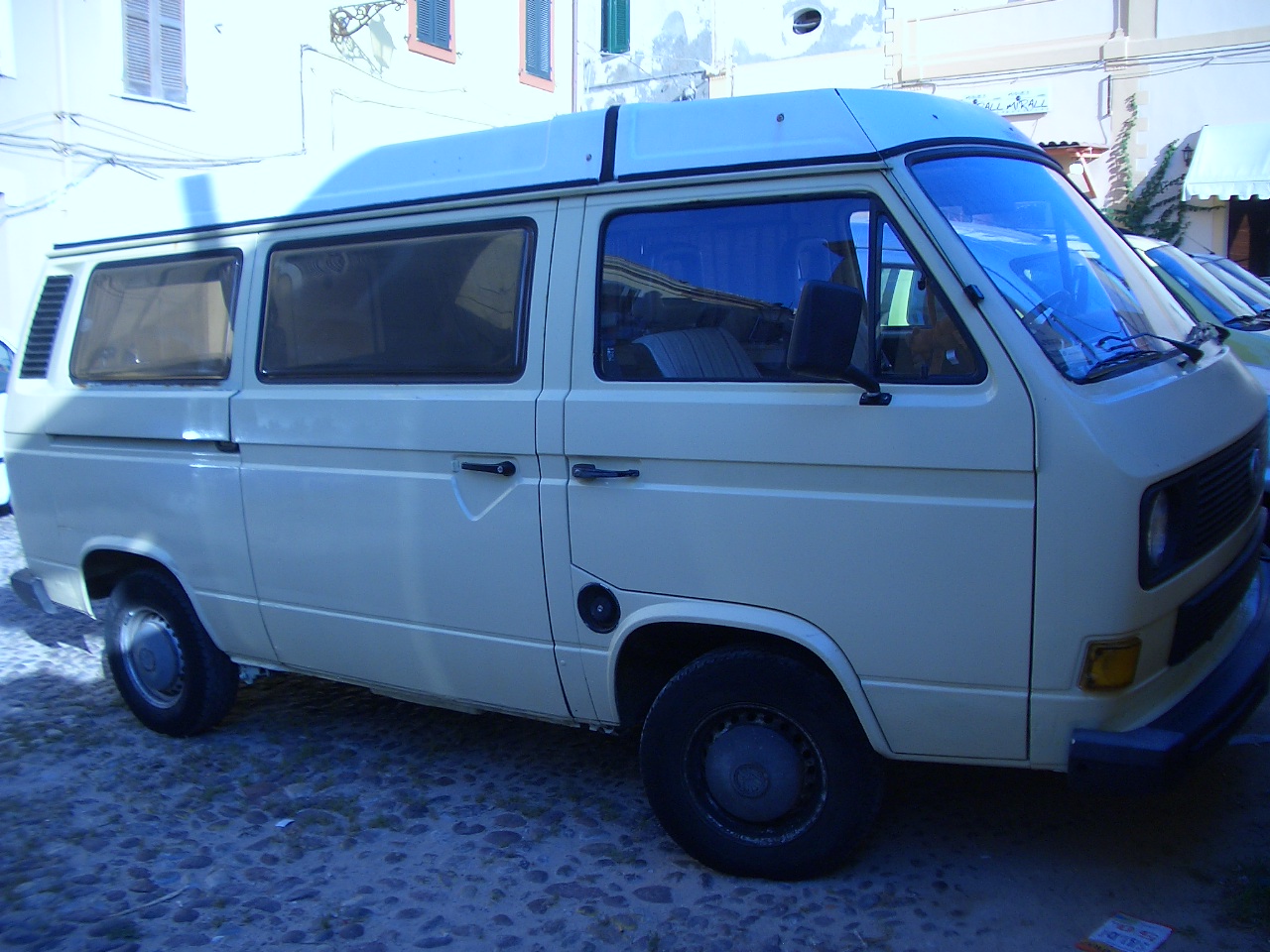

Zampiebubu, non sembra affatto male, nella foto non si vede proprio bene da vicino, ma nell'insieme sembra essere venuto più che accettabile!!!

piccole ammaccature...Dolly ha scritto: Zampiebubu, non sembra affatto male, nella foto non si vede proprio bene da vicino, ma nell'insieme sembra essere venuto più che accettabile!!!

Quindi la risultante passa o non ne vale la pena?
Costo finale tra materiali e vernici?

Se vuoi migliorare lavoro sulla verniciatura puoi lavorare di cartavetro sottilissima e poi mettere il trasparente, mi sembra di ricordare, io non l'ho fatto. Non ricordo il prezzo della vernice. Importante e' cambiare i rullini di gommapiuma, usarne tanti, sempre nuovi e puliti, e attenzione alle bollicine.
Adesso devo riprenderlo per via della maledetta ruggine.
Usero' il nastro di alluminioper i buchi poi stucco bicomponente, e via col rullino, in 1/2 giornata si fa tutta la verniciatura. Questa volta levo i vetri. Ho fatto anche il tetto con una vernice per barche.
Quando la faccio posto le foto magari
