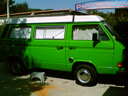

Ciao, il carrozziere mi chiede il codice colori per ridipingere il Furghy, ho già controllato la tabella consigliata da Gioy ma non vorrei fare ca**ate...
L'intenzione sarebbe di riportarlo al suo colore originale, tranne qualche piccola modifica... volevo sapere se qualcuno mi sa dire se è il Liana Green (H6A) o il Siama Green (H6B) riportato in tabella.
Le mie intenzioni sarebbero di farlo così:
Il T3 credo sia proprio "The Dude", avevo scaricato l'immagine ancora quando compariva l'annuncio su e-Bay
Il colore di "The Dude" dev'essere l'originale anche se mi sembra più "brillante" del normale!!!
Aiutatemi vi prego...io lo voglio proprio così!!!!

Tralasciando la tabella..... come indica il primo link di Gioy dovresti trovare un' adesivo più o meno sbiadito, lato guidatore sulla lamiera sotto al cruscotto, sulla sx. Il codice riportato sarà il suo originale e dovrebbe essere una cosa del genere "LH3B" o simile insomma.

...è impossibile riconoscere un colore solo dalla sua sigla! Puoi però fare una cosa: fai preparare 100 grammi di vernice H6A e 100 grammi di H6B poi fai fare dal tuo carrozziere una "prova" su due cartoncini per prove colore; scegli il verde che ti piace e gli altri 100 grammi li userai come fondo senza sprechi di vernice... ma è strano che il tuo carrozziere chieda a te il codice colori!! è lui che dovrebbe dirti quali erano i colori usati in quell'anno dalla volkswagen! :?:

domani controllo se c'è la targhetta e ti faccio sapere,purtroppo non ho modo di contattare chi lo ha fatto verniciare perchè l'ho preso tramite un intermediario con il quale al momento non sono proprio in buoni rapporti.

@ Giallojoker: infatti alla fine ha fatto tutto il carrozziere prendendo un campione di vernice dall'interno...mi fido perchè sono degli amici...ora aspettiamo il risultato finale!!!!!!!
@ The Dude: grazie mille ma alla fine ho combinato (come scritto sopra) la vernice è pronta e nei prossimi giorni dovrebbero iniziare i lavori di verniciatura, al momento è solo smontato.
Mi aveva colpito il tuo colore perchè mi sembra particolarmente brillante, spero di ottenere lo stesso risultato, non so se in origine il colore aveva quella lucidità!!!!
