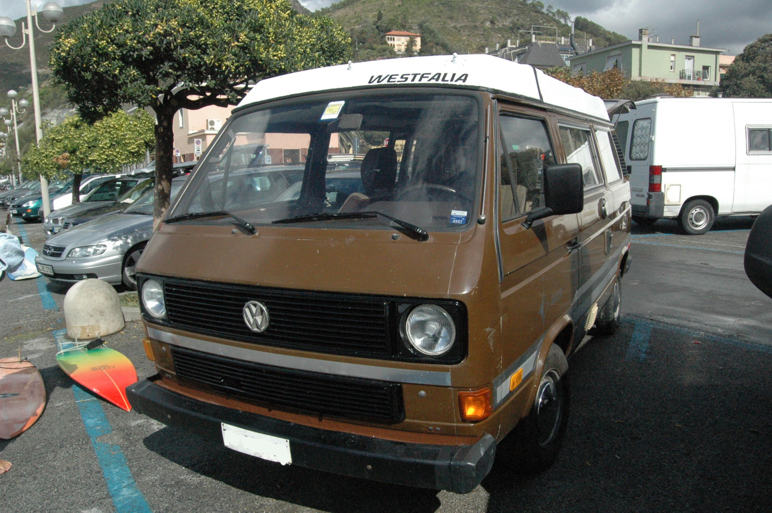

Ciao ragazzi,
ho un grosso dubbio..
Per riverniciare la carrozzeria, ci sono problemi o la posso fare tutti i colori che voglio?
Mi spiego:
mi sono giunte voci che bisogna rifare il libretto
: o cmq fare presente che il colore è stato cambiato..
e anche che se lo faccio di un colore (o più colori) che non erano esistenti nell'anno di fabbrica del joker, non è più riconosciuto come mezzo d'epoca
a me sembra molto strano, ma non sapendone niente chiedo a voi che avete sicuramente più esperienza
Mi spiego:

ma perchè il colore non è che mi piaccia molto..
cmq in ogni caso almeno dei bei ritocchi sono da fare, perchè ha delle belle macchie di ruggine..noi vorrei che passassero all'interno :sbonk:

Mah, bisognerebbe vederlo per capirci di più... o farlo vedere ad un carrozziere. Probabilmente ci sarà da fare il trattamento all'interno degli scatolati, a meno che non siano già ruggini dentro.
In pratica all'interno della carrozzeria la fabbrica ha "spruzzato" dei protettori dalla ruggine, in realtà però questi protettori non sono eterni e dopo un pò di anni andrebbe rifatto il trattamento. Si fa, non è una cosa particolarmente dispendiosa... ci sono degli appositi punti di ispezione che un buon carrozziere può usare per spruzzare dentro i protettivi.
Però ripeto, sto solo facendo supposizioni, dalla foto che hai postato non si riesce a capire molto la situazione...
Per il colore domani provo a sentire il Registro Italiano Volkswagen, sono associati all'ASI e quindi queste cose le sanno di certo.
17 Anni 7 Mesi fa #650
Risposta da gioy_80 al topic Riverniciatura joker
PS: La targaaaaaaaa! Oscurala sempre prima di uploadare una foto! Stavolta la sistemiamo noi.

In questi giorni di pioggia ho scoperto che entra un filo di acqua dal portellone posteriore, mi sa che devo cambiare la guarnizione (direi che ne devo cambiare anke altre, tipo soffietto e finestrini. sapete dove trovarli?
mi serve anke un frigo trivalenteeeeeeee! i vecchi proprietari ce ne hanno montato uno che va solo a 12 volt!
cmq quello del colore per ora è il problema minore.
