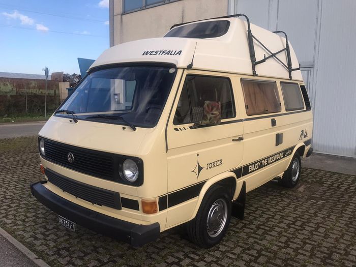

Nella tua presentazione dici di avere un Weinsberg e non un Westy. Io li ho visti solo a soffietto ma più alti del Westy.
Non ho idea di come sia un Weinsberg tetto alto, forse conviene che metti una foto.

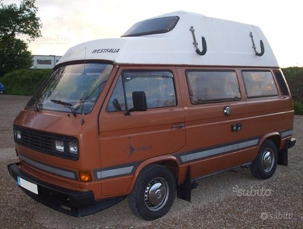

Comunque, onestamente, io eviterei di bucare il tetto come fatto qui:
bucheresti proprio il lato del tetto....
Credo d'aver capito cosa hai visto, il classico portapacchi per auto con grondina ma con le zampe così alte da passare sopra al tetto alto. Giusto?
La foto è presa da Internet e non conosco la marca dell'accrocchio.
Beh, credo che la Prealpina faccia qualcosa. Sicuramente portapacchi con attacchi per grondina (lo presi da loro). Bisogna vedere se fanno le "prolunghe" per un tetto alto.
Come puoi vedere anche in foto, però io non mi fiderei a mettere delle zampe di portapacchi così lunghe senza il portapacchi sopra che conferisca solidità e stabilità. Qualunque soluzione tu riesca a trovare, bada a mettere dei profili a collegare le zampe tra loro (dallo stesso lato) per irrigidire il tutto, come si vede chiaramente. E studiandola bene puoi anche collegarci le famose U per le tavole.
