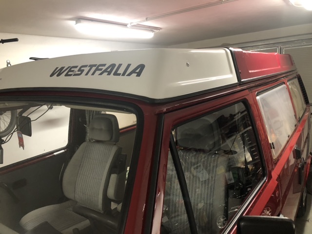

Oggi ho rimontato il tettuccio anteriore dopo averlo verniciato Volevo sapere come vi sembra Ho deciso di farlo bianco e non più rosso come l’originale perché tanto il rosso era stato fatto a rullo e pure di un rosso diverso dalla carrozzeria Cosa ne pensate?

Penso che bianco stia benissimo, preferisco rispetto al rosso.
Sembra anche venuto molto bene!

Concordo. Il bianco si scalda meno ed alleggerisce visivamente la linea (penso io).

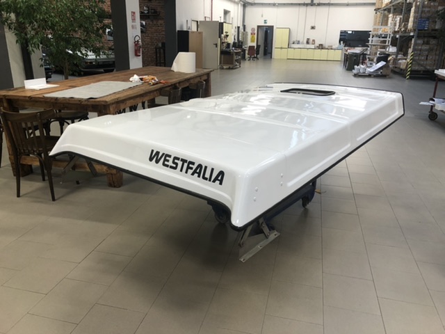

Eccomi qui
Premetto che si presentava molto bucciato secondo me dovuto da una applicazione a rullo mal riuscita
Ho carteggiato a mano con grana 240 poi 320 è in fine mi pare 500 o 480
Poi l’ho portato dal mio vicino carrozziere e mi ha applicato una mano di fondo
Ricarteggiato con 320 poi 480 è riportato dal carrozziere per il bianco
Non immaginavo esistessero così tanti tipi di bianco😰
Quando mi ha fatto vedere la cartella colori ci saranno stati almeno 20 tipi di bianco
Alla fine ne ho scelto uno degli anni di jokerino

ciao, che tipo di fondo e vernice ha usato?

Questo non te lo so dire però il risultato mi pare ottimo
