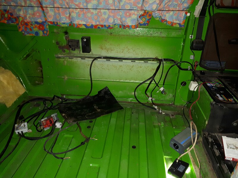

Che ci sia un pò di casino nell'impianto l'ho notato Andrea1 infatti dovrò sistemare.. un'altra domanda.. ma il filo che da il segnale x staccare frigo e batteria quando nn si viaggia da dove cavolo arriva che nn lo vedo?

Sotto il sedile guidatore nel vano batteria servizi c'è un relè, è lui che stacca la batteria, ma non ricordo se disalimenta anche il frigo

Si quello l'ho visto, xo ho i mobili smontati e l'impianto elettrico a vista ma nn c'è nessun filo che arriva al relè dal motore o dal porta fusibile sotto il cruscotto.
