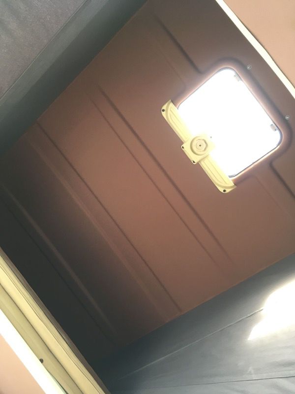

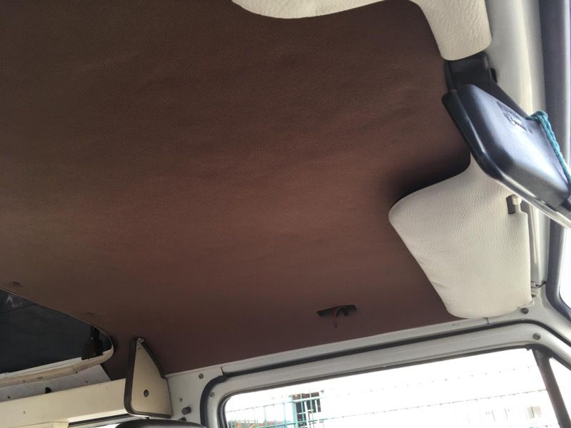

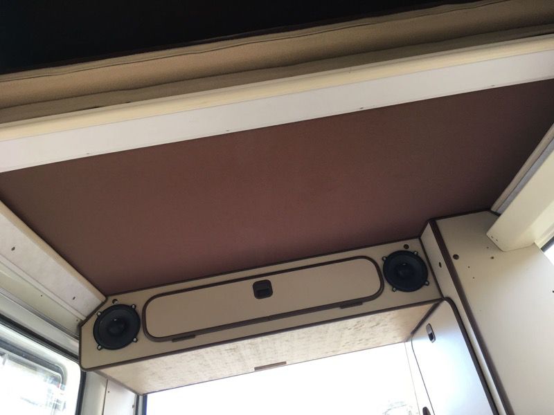

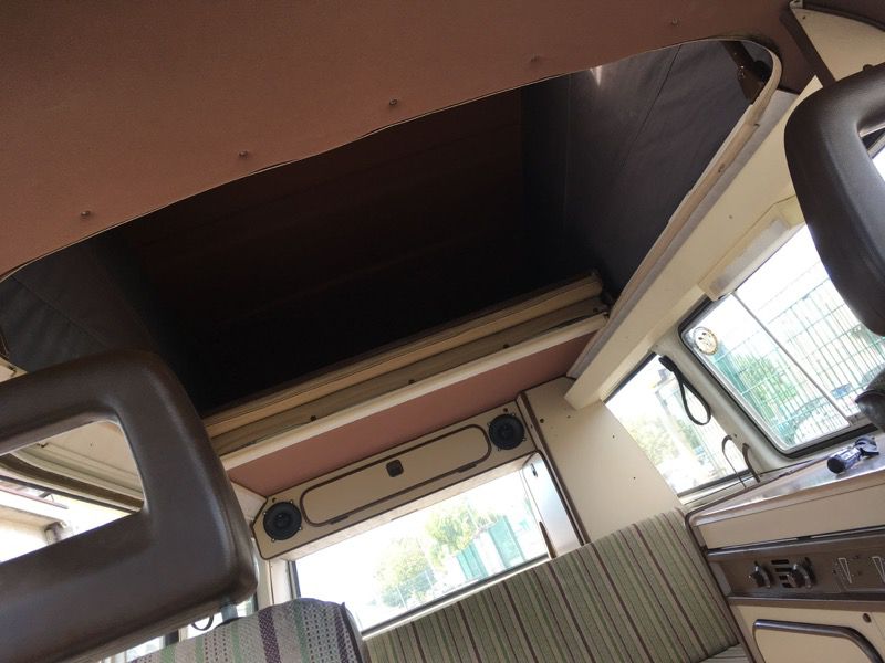

Come scritto in altra discussione (a sproposito in quanto OT):La fioccatura del mio tetto in vetro resina stava in pessime condizioni e c'erano diverse macchie di muffa. Lo sky di tutti gli altri cieli era stato staccato perché era cotto, scollato e pieno di grinze. A mantova c'è una ragazza molto brava che ha una tappezzeria auto che lavora su auto, camion, trattori, moto, supercar e auto d'epoca. Ho rifatto tutti i cieli. Per i cieli ha usato un materiale leggermente imbottito con trama a tessuto, forse un po' troppo moderno per i nostri mezzi ma alla fine ci sta bene (non so come si chiami il materiale, ma è molto comune per rivestire il cielo delle auto moderne). Allego un paio di foto fatte al volo quando ho fatto il lavoro (non sono il massimo ma forse si capisce il materiale usato e il risultato finale).

Secondo me se la fioccatura è in buono stato va tenuta, ma se è piena di muffa come era la mia meglio toglierla e rimpiazzarla. Difficile riuscire a eliminare la muffa definitivamente dalla fioccatura originale.
Io personalmente non conoscevo nessuno in grado di "rifioccare" il tetto come da origine, quindi ho optato per questa soluzione che alla fine mi piace comunque.
Il lavoro è stato fatto un anno e mezzo fa, per il momento è ancora perfetto. La tappezziera dice che se non prende acqua non si scolla. Ovviamente io quando ho rimontato il tetto ho rimontato ad minchiam la guarnizione dell'oblò e alla prima uscita mi sono preso una bella bomba d'acqua che ha allagato tutto il rivestimento.
Ho bestemmiato in aramaico, ho rimontato la guarnizione con San Sikaflex e ho preso 2 sacchi deumidificatori.
Per fortuna per ora sta ancora al suo posto.
