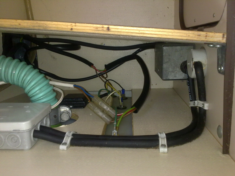

14 Anni 8 Mesi fa #49294
da ziobanjo
Risposta da ziobanjo al topic led di segnalazione funzionamento gas del frigo

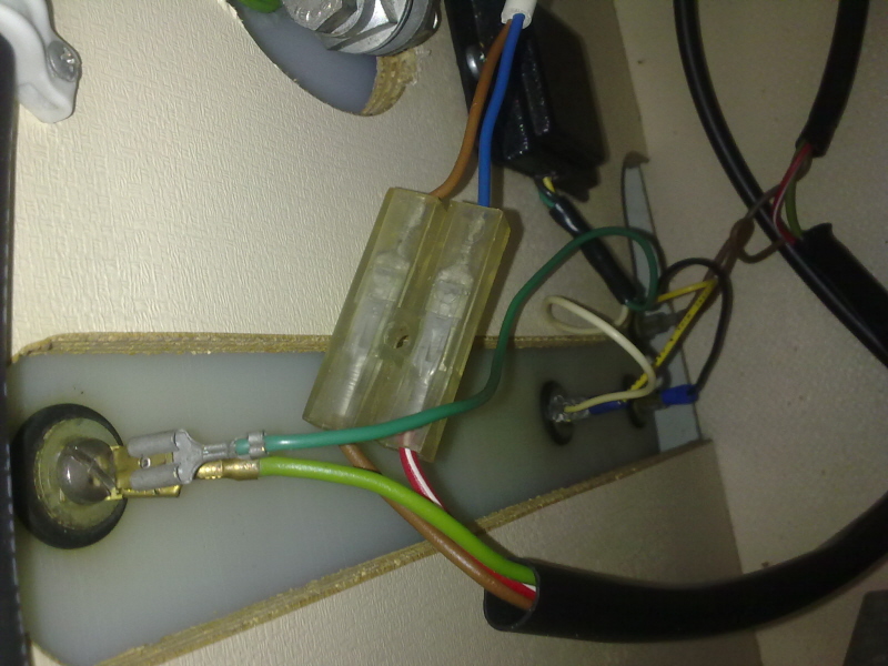

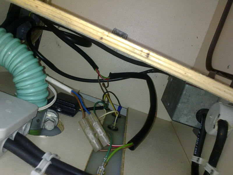

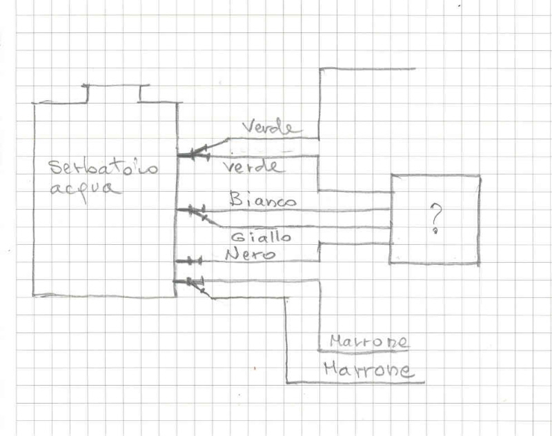

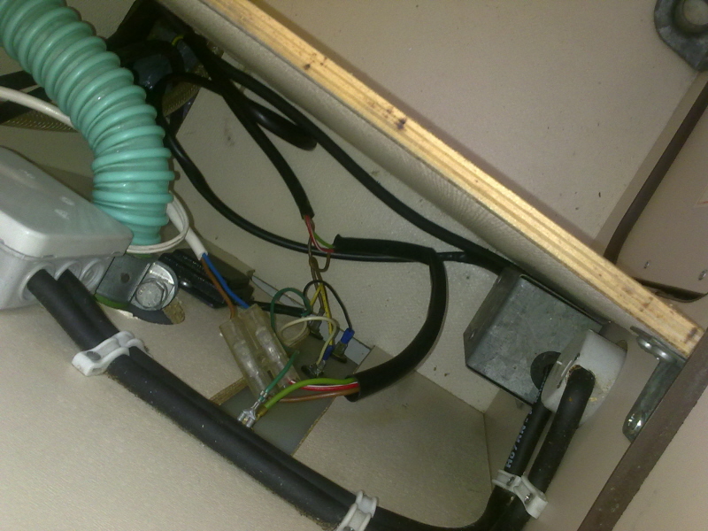

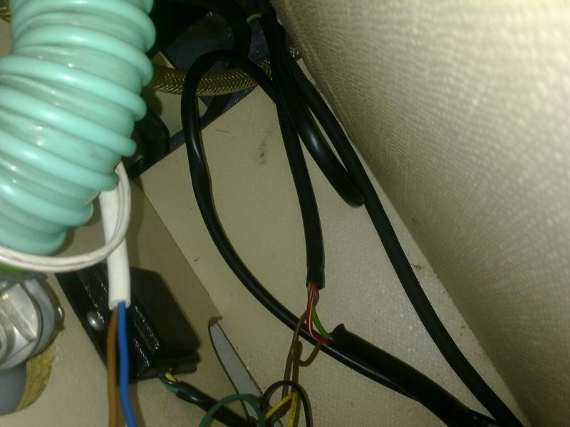

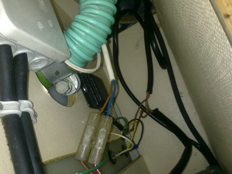

Stefamo, ho ricontrollato la centralina e ho visto che durante il riempimento del serbatoio acqua il led giallo ha blinkato per un secondo e poi si è spento, in compenso il led rosso NON si è acceso.
Ti allego lo schema elettrico dei fili dagli elettrodi alla famosa scatolina nera (?).
Cosa intendi per "..ti prepari 2 ponticelli rigidi magari con due attach..." intendi stagnare due fili per creare i ponticelli?
Stamattina ho acquistato due integrati completi di zoccolo e due diodi (non si sa mai...).
