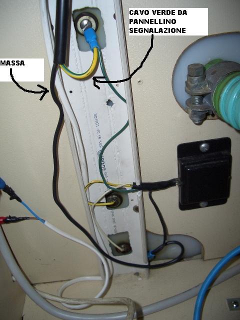

Ciao come sapete sto facendo l'impianto elettrico del mio syncro,
sto un pò inventando perchè ho lo schema dell'allestimento dell'86 e io ho l'allestimento beige e marrone modello '80-'85.
Mi pare che mi torni più o meno tutto però non capisco come collegare il galleggiante.
Cioè io non ho un vero e proprio galleggiante (come avevo sul T4 california per esempio) ma ho 4 morsetti maschi e non so come collegare l'unico cavo che da schema mi dovrebbe arrivare lì.
Qualcuno è così gentile da potermi aiutare per favore??
Grazie mille non vedo l'ora di completare l'allestimento... anche se ne manca un bel pò.

Questa sera devo faccio un salto in garage e faccio una foto

@(il)Teo:
ce l'hai quello scatolino nero che si vede nella foto di Spazza?
All'interno ci sono delle resistenze: da quello dipende il tratto di impianto che a te sembra mancare... e in definitiva il funzionamento del segnalatore.
Nota: il cavo verde che hai va sul primo sensore in alto (quello di Spazza ha un colore verde/giallo), e da quello riparti con un altro cavo verde che va alla scatolina, poi connetti gli altri cavetti come da foto.
Dovresti avere sul serbatoio un quarto sensore, quello più in basso di tutti (che nella foto non si vede, ma si vedono dei cavetti neri..) , quello va a massa.
ciao
