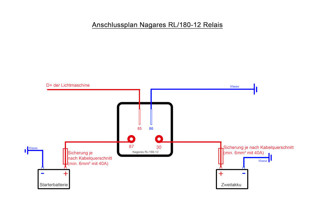

06/03/2016 21:54 #140224 da BatDoG
Devi usare un tester in modalità ohmmetro, a mezzo spento metti i due puntali sui pin 87 e 30 (+ batterie) se suona il relè è chiuso, quindi guasto, perché si deve chiudere solo col mezzo acceso. Comunque in generale comincia a pensare di montare uno staccabatterie
06/03/2016 21:56 #140225 da BatDoG
07/03/2016 16:54 #140240 da Dadowest
Risposta da Dadowest al topic batteria servizi nuova si scarica in un giorno
BatDoG ha scritto: Qui una foto dello schema del relè
Grazie! Sapresti indicarmi dove trovarlo e da quanti ampere ? Super grazie
