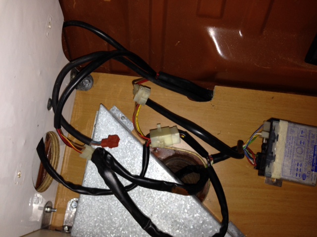

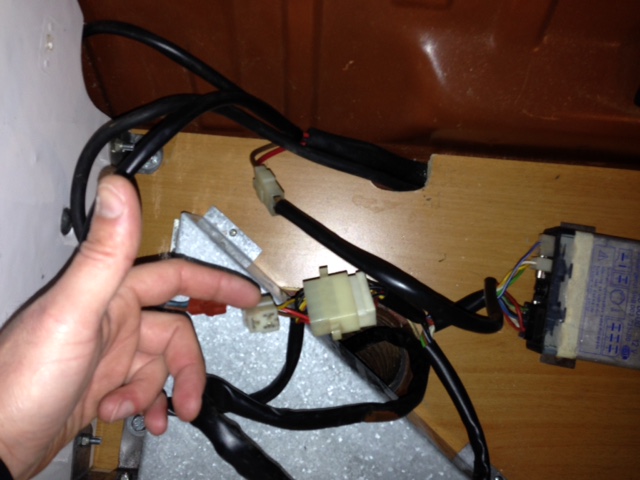

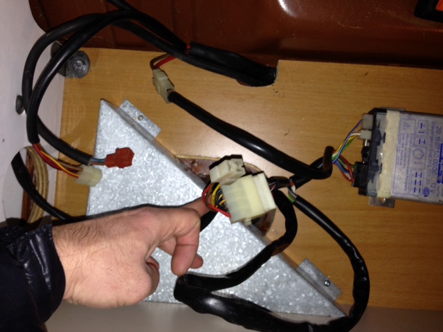

Urgo risposte c'è nessuno sa qualcosa in merito ? Dovrei richiudere il tutto ma devo prima essere sicuro che quel filo/Faston non serve a nulla. Grazie a tutti
10 Anni 5 Mesi fa #127705
da WESTY 77
Nel Joker base come il mio e penso anche il tuo esiste solo quel connettore come predisposizione.
Ho controllato e anche sulla mia,sotto la panca ce quel connettore che presumo sia quella predisposizione.
Risposta da WESTY 77 al topic Ebarspacher
Quel connettore,dovrebbe essere la predisposizione per l'installazione del cronotermostato programmabile che e' presente nella versione dei California e Atlantic.SPARAGNAUZ ha scritto: Urgo risposte c'è nessuno sa qualcosa in merito ? Dovrei richiudere il tutto ma devo prima essere sicuro che quel filo/Faston non serve a nulla. Grazie a tutti

Risposta da tiziano al topic Ebarspacher
e' come ti dice WESTY 77
fai un controllo degli schemi elettrici che puoi trovare a questo link
www.vw-bus-t4.de/index.php?sid=4
B2L/D2L Einbau+Technik .zip 719.1kb .pdf 739.2kb
B2L/D2L Ersatzteile .zip 816.4kb .pdf 891.1kb
B2L/D2L Fehlersuche, Schaltbilder .zip 1181.2kb .pdf 1219.9kb
fino al marzo 1988 il modello e' 25.1597.00
dall'aprile 1988 invece e' 25.1690.00
il numero del modello lo trovi sull'adesivo della stufa
ciao
Tiziano

Risposta da SPARAGNAUZ al topic Ebarspacher
Ok grazie mille mi avete già tranqullizzato , pensavo di avere rimontato male dato che funziona tutto penso proprio sia come dite voi ,anche perché con gli schemi sono una schiappa grazie mille ancora una volta questo sito si è rivelato utilissimo ora posso richiudere😅😅😅😅

Risposta da Veleno al topic Ebarspacher
Si é proprio quello!
