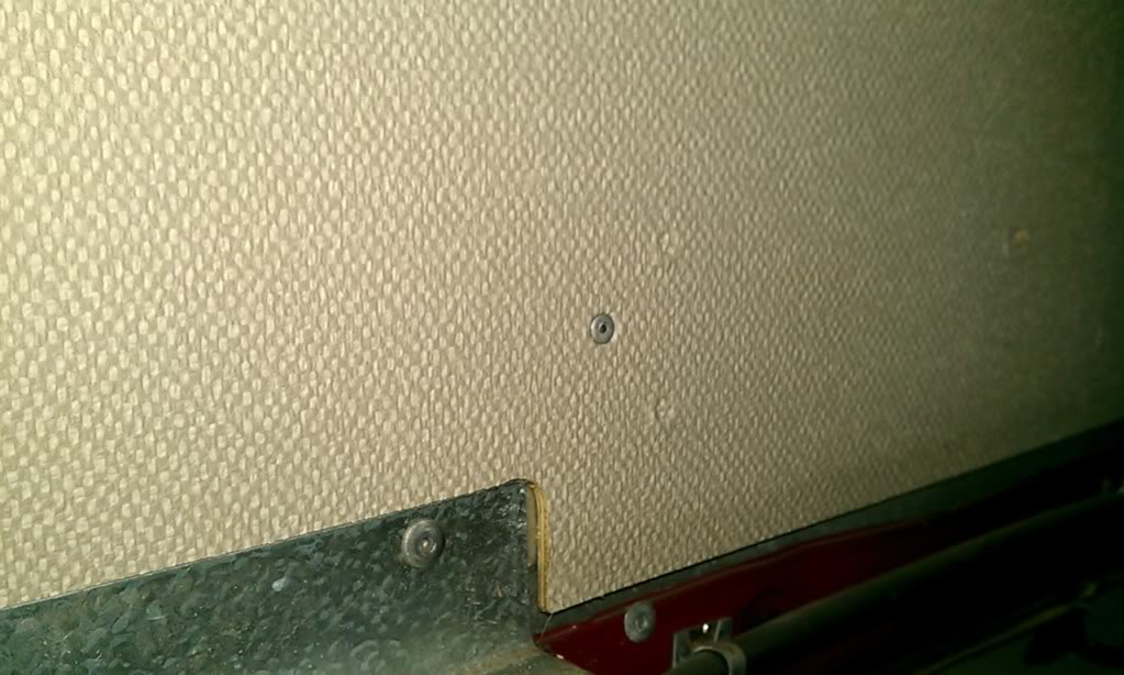

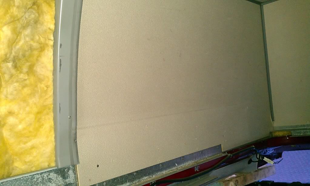

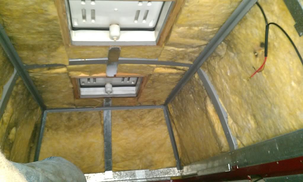

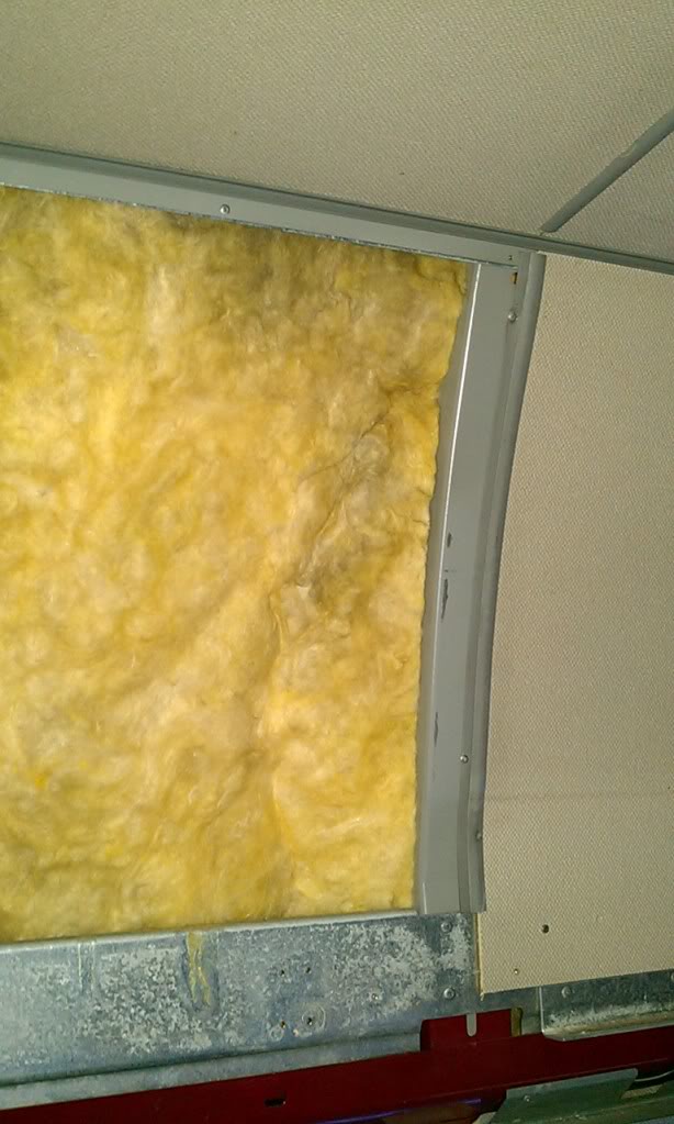

Ciao ragazzi ed auguri anche se in ritardo!
dalle foto che allego e scaricate dalla rete si capisce come NON sia possibile smontare i pannelli senza togliere prima tutta la parte che riguarda lo scorrimento del letto superiore.
Sti pannelli sono pure rivettati alla struttura - personalmente rimanderò tutto il lavoro quando dovrò intervenire per altre cose...

Confermo che si deve togliere TUTTO... (lo facemmo tempo fa per scoprire una perdita, il CapoGuidatore ci buttò il sangue...)

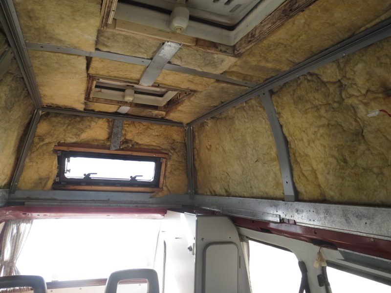

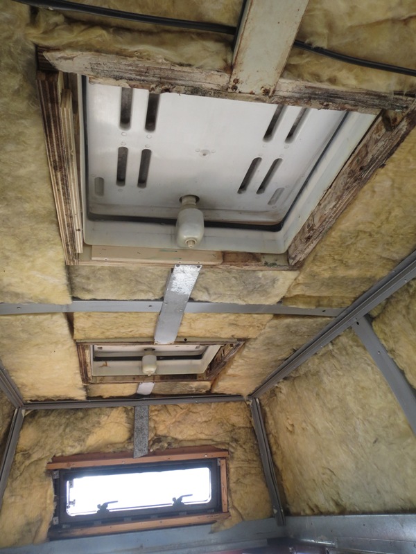

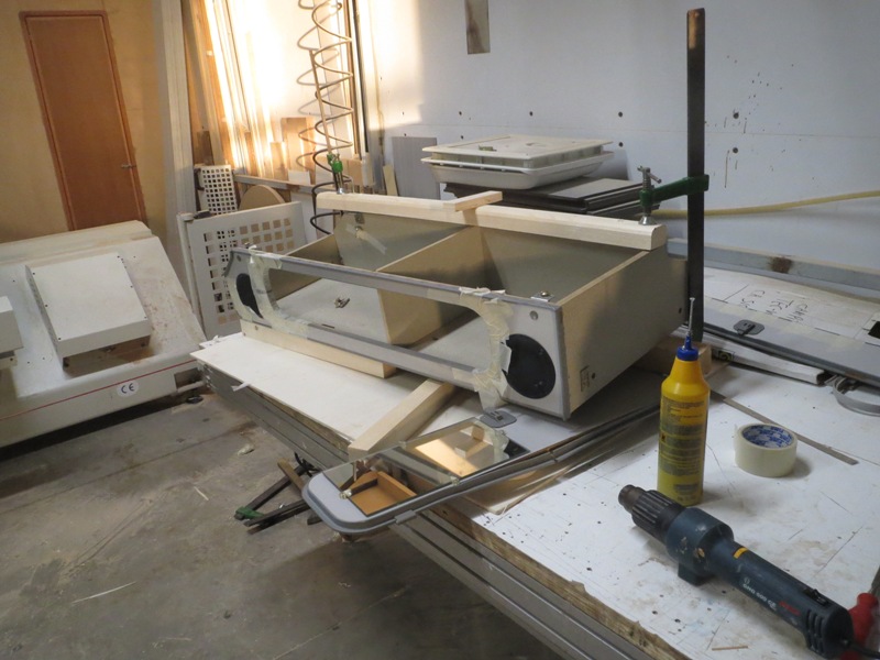

alla fine mi sono lasciato prendere la mano, o meglio l'avvitatore!!
leva di quà , leva di là ..
con la scusa di sostituire gli oblò, ormai cotti,(ne ho trovati nuovi della fiamma, a meno della metà del prezzo di quelli originali!!) ho deciso di rifare anche tutti i pannelli, di un grigio che spero stia bene dentro, devo ancora fare un campione!
e tra una cosa e l'altra ho iniziato un lavoro da maniaco!
risistemare tutti i bordi dei mobili, quelli che si erano accorciati con il calore o scollati!!
