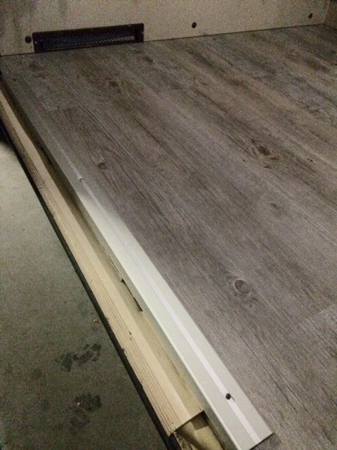

11/07/2017 12:09 #148005 da Toffa84
Risposta da Toffa84 al topic [Spostato] Pavimentazione
Domenica ho rifatto il pavimento al mio furgo...ero orientato su del vero parquet, ma da Leroy Merlin ho trovato questa valida alternativa in pvc e il risultato non sembra essere niente male!

11/07/2017 12:59 #148009 da __joe
Risposta da __joe al topic [Spostato] Pavimentazione
Ottimo risultato! :D

08/08/2017 14:39 #148375 da Redmond
Risposta da Redmond al topic [Spostato] Pavimentazione
Toffa84 ha scritto: Domenica ho rifatto il pavimento al mio furgo...ero orientato su del vero parquet, ma da Leroy Merlin ho trovato questa valida alternativa in pvc e il risultato non sembra essere niente male!
Credo sia lo stesso che ho usato io.
Molto comodo e risultato ottimo.
