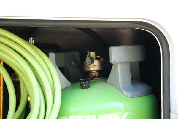

stavo sistemando un paio di cosette e mi sono accorto che il frigorifero trivalente electrolux che monto sul camper deve andare a 50 mbar e da quando ho messo la bombola twiny (liquigas) con il suo riduttore l'efficienza del frigo in modalità gas era ridottissima. Mi sono accorto allora che il riduttore standard della bombola twiny è da 29 mbar. Ho lasciato giu il frigo in un centro assistenza e mi hanno detto che provando con un riduttore da 50 mbar la fiammella del bruciatore è molto più forte rispetto a quando è montato il riduttore da 29.

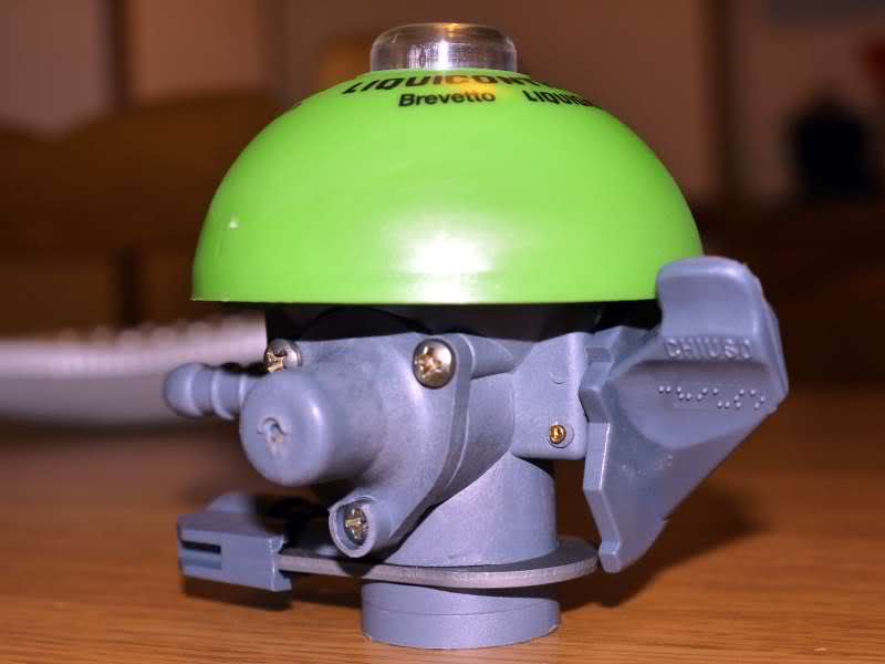

Il riduttore liquigas da 29 mbar è questo:
e liquigas ha in commercio solo un altro riduttore per quella bombola che un rivenditore ieri mi ha detto essere "quello che usano nei cantieri, perchè ha più potenza", interpretando le parole del signore, credo di capire che possa essere un regolatore da 50 mbar ma siccome sopra non c'era scritto niente e lui non l'ha trovato nei cataloghi non ne sono sicuro, ho trovato però un forum di camperisti che mi ha fatto capire che il ragionamento è giusto.
Allego foto per farvi capire di cosa si tratta.
Qualcuno ha esperienza con queste bombole?

forse ti può essere utile questo adattatore (non riduttore), poi potresti uscire con un T e montare da un lato il riduttore 50 mbar e dall'altro il 30 mbar

Infatti è proprio quello che c'è nella seconda foto che ho messo sopra!
Allora non è un riduttore è solo un adattatore...
A quello in uscita devo metterci uno sdoppio e due riduttori...
riduttori da 50 e da 30 mbar con ingresso e uscita per il tubo... ci saranno?
Teo
