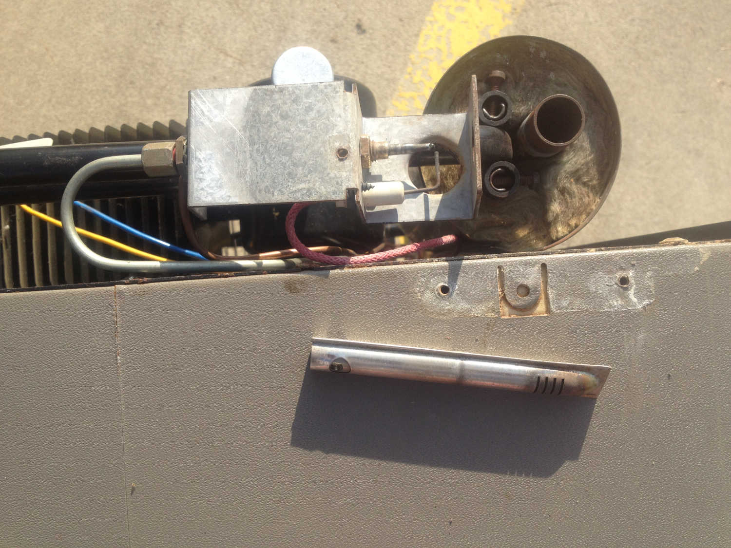

si a 220 funzione bene, non l'ho anora provato a 12V

la termocoppia è rotta, puoi sostituirla con una universale.

Dunque anche se sta tutto acceso e non fa nessun rumore potrebbe essere che arriva troppo poco gas?

è strano che si accende, la termocoppia non funzionando (e la tua mi sembra proprio spuntata), non è in grado di "leggere" come accesa la fiamma e quindi chiudere il gas....

SUll apunta sembra mancarbe un pezzetto probabilmente consumata dal piezo.
Secondo te questa può andar bene o è meglio una piu lunga ? www.ebay.it/itm/RICAMBIO-KIT-TERMOCOPPIA...tem43bfc7d7a1&_uhb=1

vaquerito ha scritto: è strano che si accende, la termocoppia non funzionando (e la tua mi sembra proprio spuntata), non è in grado di "leggere" come accesa la fiamma e quindi chiudere il gas....
Potrebbe essere che funziona male, parzializza l'afflusso di gas, che rimane al minimo e il frigo non raffredda

anche a me è successo, che si accendeva a gas per un po e io ho la termocoppia come ridotta come quella in foto

Continua l'odissea...
Mi si è rotta la ceramica della candeletta/piezoelttrico di accensione per cui ora la scentilla non scocca sulla punta del piezo ma dalle fessure della ceramica.
HO provato ad incollare il tutto con attak ma non sembra essere abbastanza isolante.
Sapete indicarmi dove trovare il ricambio o qualche tipo di colla/resina con cui riparare il pezzo.
Foto al piu preso se possono aiutare

cambiata termocoppia candeletta piezo, tenuto frigoa testa in giu, battuto con martello in legno, si sente scorrere del liquido nei tubi, tutto funziona ma a gas non raffredda :-(

RISOLTO!!!
Era la fiamma troppo bassa, "pulito" l'augello con un ago e ora fa un bel fiammone :-D
