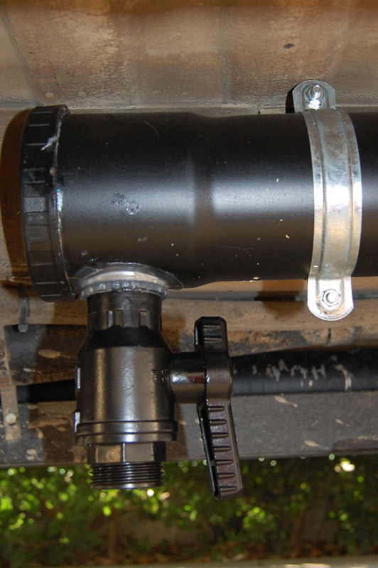

westfucka! ha scritto: Ps per gli interessati ho pubblicato le foto di come è venuta la "toilette" del nostro westfucka!
Visto che sono un rompiballe, trovo l'esecuzione degna di lodi, salvo il dettaglio in foto (rubinetto di scarico), molto esposto a danni da "spanciamento" e pronto ad incattivirsi con rami e sterpaglie, soprattutto considerando la Syncr-attitudine del tuo mezzo..

alllora: l'utilizzo è studiato in situazioni difficili.
Se piove per giorni, se sei parcheggiato in zone centrali, e poi comunque se non lo svuoti tutti i giorni, il portapotti, te lo trovi a 20 cm dalla testa mentre dormi... Comunque questo natale in germania nord, è stato INDISPENSABILE. come si farebbe altrimenti con la neve fuori?
Il problema degli odori si risolve in 2 minuti. poi in alto l'aspirazione della Turbovent fa miracoli. Certo da soli si va meglio, uno intanto si va a prendere un caffè! :asd:
per l'offroad, (già pensato :old: ) il rubinetto sotto si può svitare proprio per evitare colpi in offroad, lasciando fisso solo il tubo nero. con 1 cm di filettatura. Calcola che comunque arriva al max al livello longheroni per cui bisogna dire che se tocca il tubo siamo già fermi da un pezzo!
Sicuramente il progetto è migliorabile, l'ho già notato. Ma con 20 euro non si può pretendere troppo!

Dopo l'uso si butta un po di acqua e il CIF o robe simili.
ho fatto uno sdoppio dell'acqua che va al lavandino e ho un getto libero, che si può usare come doccia o sciaquone...
Vi assicuro nessun odore, la ghigliottina è assolutam stagna, si usa anche sui camperoni...
PS è tutto smontabile in 5 minuti, e lascia nell'abitacolo SOLO una borchia nera,
