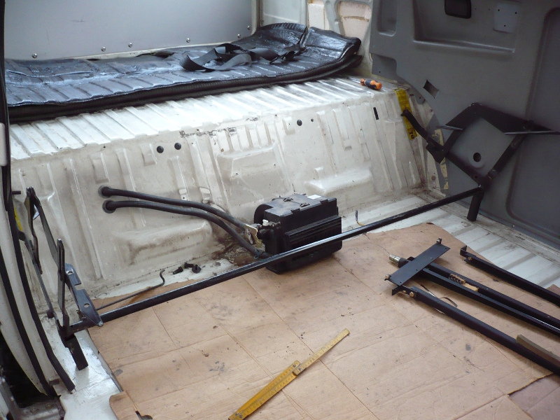

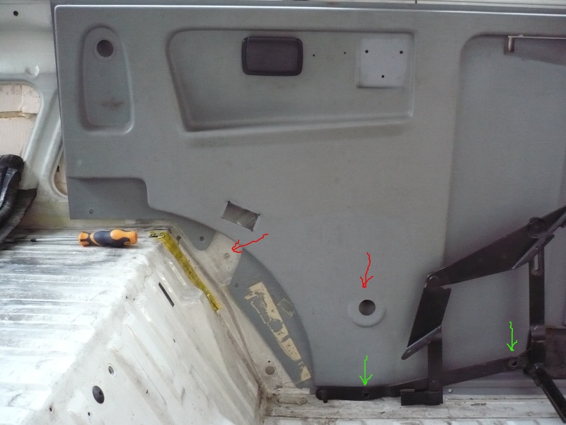

Ecco, mi trovo a montare l'allestimento multivan che mi ero procurato, certo che fosse quasi una situazione tipo LEGO.... invece la fiancata interna dove sta il tavolino non mi combacia con un foro filettato posteriore.... ma forse con la foto si spiega meglio:
appoggiando la fiancata in plastica dove sta perfetta in sede, si trovano giusti i fori di fissaggio del sistema panca/letto, però dove indicato dalla freccia rossa, il foro non combacia con quello sulla scocca (dovrebbe essere dove va messo un perno che fa da blocco per lo schienale del sedile, che ha una maniglia centrale per sganciarlo dai due blocchi laterali). Se non ricordo male , però, avevo visto un multivan dove al posto di quel foro/perno, c'era la plastica stessa che faceva da appoggio per lo schienale.
ho temuto anche che fosse di un T4, ma casca troppo bene sul mezzo....
Qualche multivanista può mostrarmi delle foto, o dirmi come è fatto il suo???
tra l'altro ho sempre visto il sistema della panca rock'n'roll, con i leveraggi fissati su due "piastre" verticali, e con seduta e schienale in legno....
il mio sistema invece è una unica struttura in ferro, che sembra doversi fissare sulla scocca del T3 (combacia con una coppia di fori filettati per lato, ma non va in appoggio, mi resta staccata di circa 4cm per lato)
I due fori in verde sui due rossi:

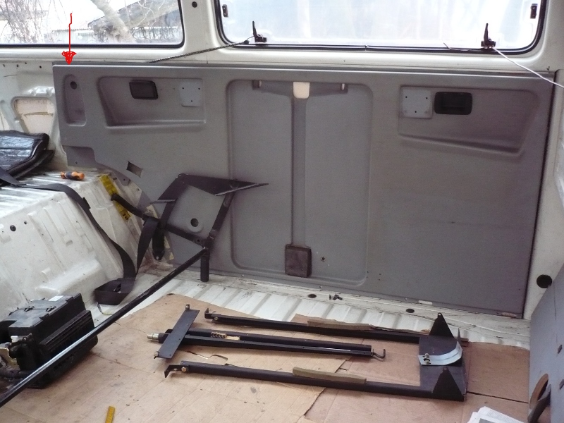

tutta la struttura del movimento panca letto
Tra l'altro il telaio della seduta e dello schienale non sono in legno, ma in ferro....
domani metto anche le foto di quello....
Si accettano tutti i dettagli utili al caso, e le eventuali foto.... altrimenti mi tocca buttare metà roba, e come al solito inventarmi da me il mio sistema.....
come spesso accade, del resto.....

Ciao Daines, mi dispiace ma non posso aiutarti, in quanto non ho un T3. Posso rassicurarti però su una cosa, avendo io un T4 Westfalia Multivan, posso dirti di per certo che i tuoi pannelli sono del T3, non del T4. Quindi su quello puoi stare tranquillo...

@dave: molto bene , grazie. Quindi su questo siamo sicuri.....
adesso avanti i multivanisti T3isti.... vorrei capire cosa c'è tra il sistema rock'n'roll e la parete interna del T3, tipo, uno spessore in ferro, o in legno.... o solo due vitoni da 8cm.....???

Grazie K, googgolando ho scoperto infatti che il mio allestimento dovrebbe essere del bluestar..... e ci sono appunto 2 sistemi..... vedi qua
images.google.it/imgres?imgurl=http://i....%26tbm%3Disch&itbs=1
il mio problema è che il foro dove passa il perno (che blocca lo schienale, in rosso nella mia prima foto) non combacia con il foro sulla scocca del T3... saranno 4o 5cm.... e la fiancatina di plastica non si muove abbastanza da centrarsi....
