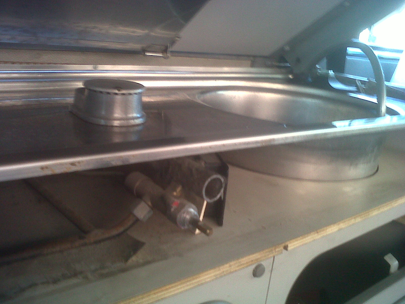

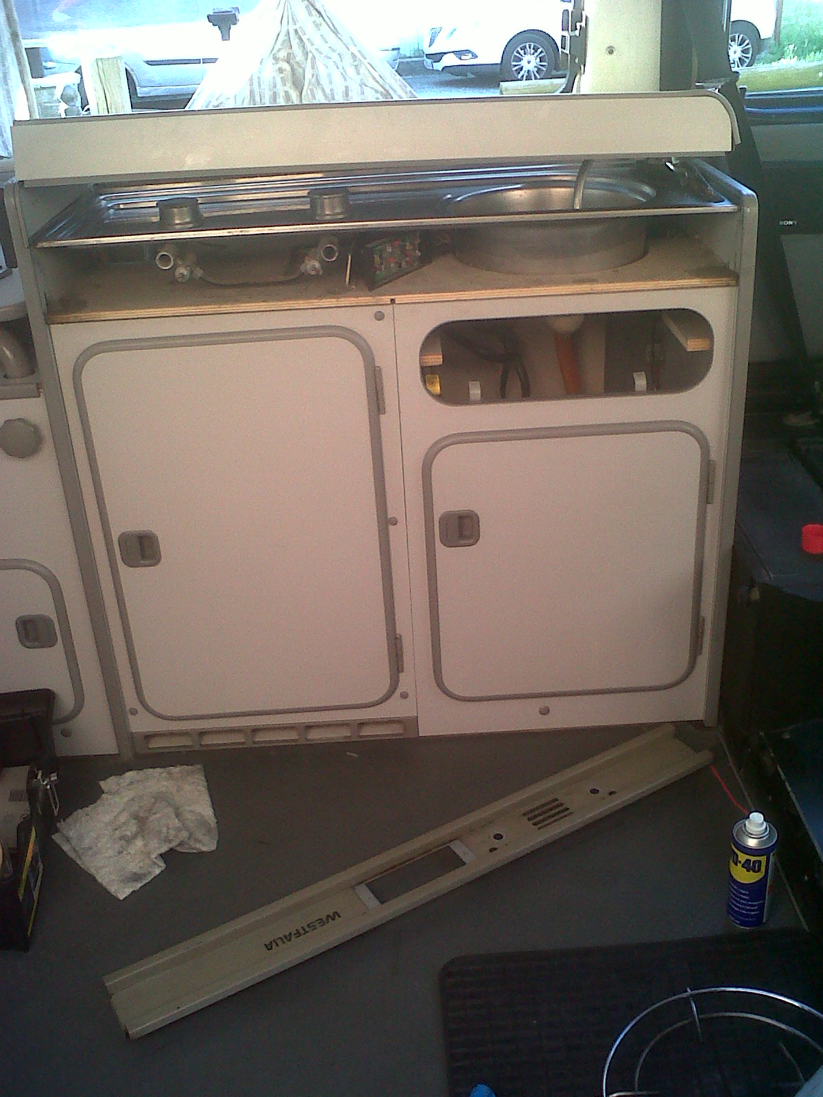

Quoto di gran lunga Cristian, consiglio sempre a tutti di tirare giù l'interno, per lavori o semplice pulizia.
Soprattutto se Marco vuoi smontare il frontale, con il blocco cucina giù, scancheri molto meno!
11 Anni 8 Mesi fa #110263
da vergasma
Risposta da vergasma al topic frontale cucina

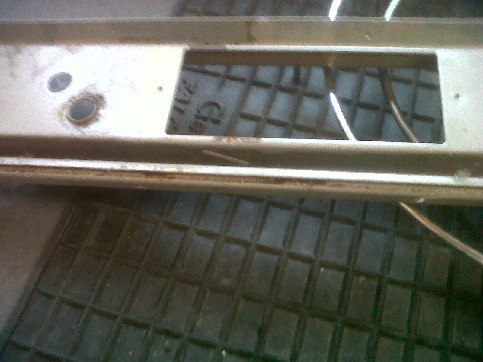

Quoto anche io l'idea di smontare tutto anche perché dopo aver tolto le varie 5 viti e le 2 del pannello led (dietro al mio cassetto non c'era alcun spinotto) e aver tolto manopole gas e loro "dadi" non sono riuscito a staccare il frontale cucina. Tirandolo verso di me solo la parte bassa si muove, mentre sembra fissata/incollata al piano acciaio tutta quella alta (interamente super lubrificata con svitol prima di effettuare la prova) Non nego di riprovarci, avrò forse dimenticato qualche vite? Ma..per smontare tutto da dove inizio? Anche se fosse fuori dal macinino l'intero blocco cucina quella mascherina sarebbe attaccata e riverniciarla/sabbiarla bene non sarebbe così comodo

Bene Marco, è un piacere esserti stato d'aiuto!
Per la grigliettina sotto, a memoria dovrebbe essere avvitata sotto il pannello frontale del frigo.
Apri la porta del frigo e tirando in su la tiri via, sviti le 4 viti sotto i tappetti, 3 a dx e 1 a sx (i tuoi sono grigi, occhio che se sono secchi potrebbero rompersi o addirittura sgretolarsi), dopodichè dovrebbe venir via il pannello!
Come ti ho già detto ieri, se hai bisogno chiamami pure!
