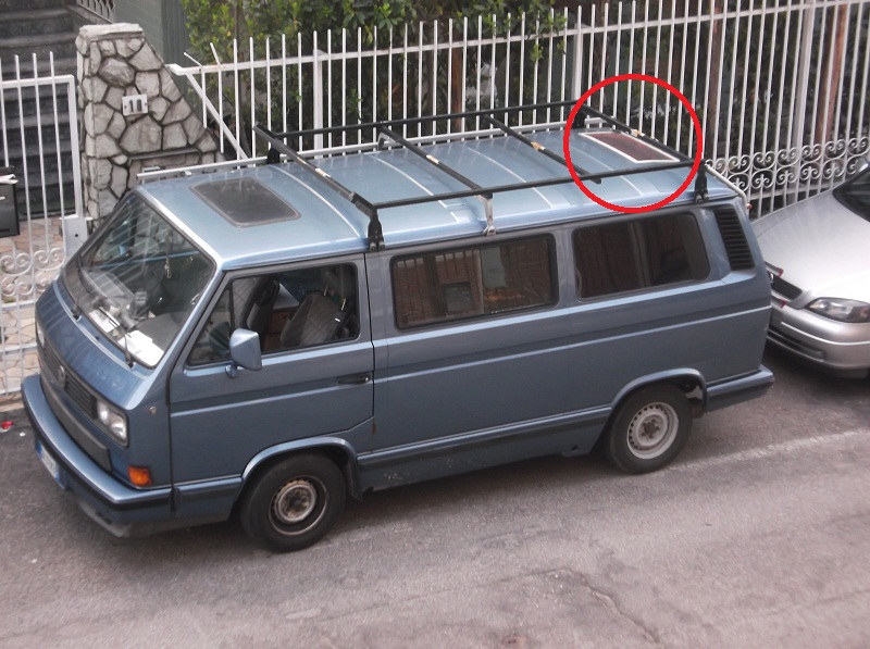

per le batteie servizi ci vuole un piccolo pannellino solare che contrasti l'autoscarica naturale della batteria...
sul K lo installato ormai 2 anni fà e non ho mai avuto problemi

KgB ha scritto: per le batteie servizi ci vuole un piccolo pannellino solare che contrasti l'autoscarica naturale della batteria...
che potenza ha il pannellino?
28/04/2012 19:06 #87639 da K .
Risposta da K . al topic La batteria servizi non si carica piu..
emmm ... ora come ora non ricordo con precisione, mi sembra un 7 wat. . .poca roba, ancehe perchè è di piccole dimensioni.
29/04/2012 03:35 #87650 da C0smin
Risposta da C0smin al topic La batteria servizi non si carica piu..
KgB ha scritto: emmm ... ora come ora non ricordo con precisione, mi sembra un 7 wat. . .poca roba, ancehe perchè è di piccole dimensioni.
Alle...ma riesce quello piccolo a tenere carica la batteria ?
E il modello flessibile dal commercio, o te lo sei fatto da solo ?
