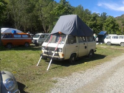

confesso che è stato il primo utilizzo e c'è da fare un pò di modifiche alle corde elastiche, erano troppo lunghe, d'altra parte ho paura di tirare troppo.
però anche così non è entrata una goccia d'acqua!

se vi interessa io ho provato per la prima volta quello di brunetto (,era ancora imballato dal 2raduno) non avevo i tiranti gia preparati e ne ho preparato 4 di fortuna ...il telo si è comportato bene non si è bagnato; all'interno entrambi i teli erano asciutti e l'esterno sembrava far scorrere l'acqua senza bagnarsi la parte verso la tenda stava sopra di essa e quindi non trafilava pioggia tra la tenda e il t3 il vento non lo ha scomposto nonostante i tiranti improvvisati quindi nel complesso data la giornata e la nottata di pioggia insistente il giudizio sia per il materiale che già al tatto rivela l'ottima qualità è il collaudodel 6 direi fantastico.....

grazie per i vstri interventi , si ho visto quellodi mauro e devo dire che calzava proprio bene nonostante come lui dice i tiranti fossero improvisati .un po meno bene ho visto invece quello di libeccio che sembra essere riuscito un pò troppo grande sia dietro che sui lati . ripeto che questo era ed è una mia semplice impressione , che non vuole togliere nulla al impegno messo dentro al progetto. poi forse è anche questione di materiale.

Le cadute laterali sono in effetti leggermente abbondanti;
all'atto pratico però si rivelano utili per coprire il cassonetto del tendalino.
Sul posteriore (altrettanto abbondante) riesci a coprire le canalette del tetto; utili? Uhmmm.... Non direi.
La qualità del materiale mi ha soddisfatto; ha dimostrato una buona tenuta all'acqua dopo tre gg di pioggia continua in Schwarzwald.
Dico buona perchè le uniche infiltrazioni rilevate si sono verificate sulle cuciture: sia il tipo di filo che il tipo di punto utilizzato non sono da considerare paragonabili a cuciture termosaldate.
(Io ho risolto con una passata di stick a cera sulle cuciture - avevo la cera per la corda dell' arco)
Altro punto da migliorare è l'efficienza delle manichette a vento: noi siamo in quattro e dobbiamo ingrandire (aggiungere?) le manichette per migliorare l'areazione ed evitare la condensa sul lato interno del telo.
