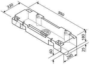

ragazzi, il JOKY è sprovvisto di serbatoio, su un link del sito ho trovato questo
ho verificato le misure sotto il JOKY e più o meno ci siamo nel disegno però mancano gli interassi dei fori di fissaggio, qualcuno di voi sa qualcosa in merito? ha qualche consiglio da darmi?

@JOKY: Mi pare un serbatoio molto capiente!...se non erro, gli "intagli" che si vedono lungo i lati longitudinali superiori dovrebbero essere i punti di ancoraggio per le barre filettate...Facendo una stampa del disegno ed una proporzione con le misure note, dovresti riuscire ad avere una misura "di massima" dell'interasse. Mal che vada, dovrebbe esserci la possibilità di ancorarlo con delle "cinghie" metalliche (hai presente i serbatoi dei camion?)
Comunque, se il serbatoio è specifico per T3 non dovrebbero esserci problemi. Inoltre, in particolare per le acque reflue, è utile sia nero per evitare la formazione di alghe.

JOKY ha scritto: ragazzi, il JOKY è sprovvisto di serbatoio, su un link del sito ho trovato questo
Dovrebbe essere prodotto dalla Reimo: ce ne sono di due tipi, da 40 e 60 litri e stanno rispettivamente nel sottoscocca sinistro e destro.
Sono fissati tramite bulloni direttamente al pavimento della cellula.
Sono molto ben fatti e li consiglio a tutti!
Prezzo intorno ai 100/110€ esclusa spedizione...

allora dici che posso procedere all'acquisto? io non ho il bombolone del gas esterno quindi questo andrebbe lì giusto?

guardati bene secondo me i cataloghi di serbatoi generici per camper, che ce ne sono di tutte le forme e capienze, e se non hai il bombolone riesci a metterne uno che contenga un po' di più! e magari lo prendi in un negozio apposta così risparmi sulla spedizione...
