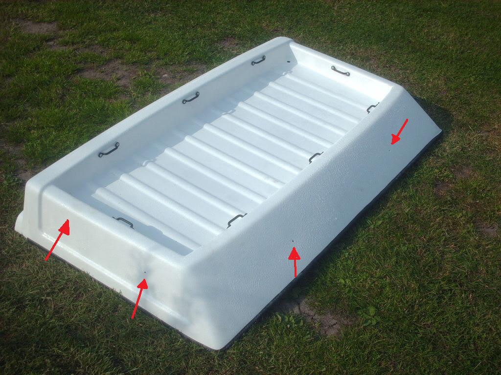

devo sostituire la guarnizione del "porta bagagli"
e prima di fare danni volevo sapere se basta smontarele viti (credo 6) che si vedono sui due lati e sul frontale più i dadi "incappucciati" come da foto qui sotto.
Non c'è mica da smontare il "cielo" sopra la testa del guidatore/passeggiero per bloccare i dadi delle viti esterne ???
Chiedo conferma a tutti gli esperti e a quelli che sono già passati di lì
Ciao e grazie
Maurizio

La sostituzione della guarnizione è semplicissima (soprattutto se ti sei già procurato la... guarnizione da rimontare
Sviti nient'altro che quello che vedi (le viti) e tiri su con delicatezza...
un pò d'olio di gomito per ripulire il portabagagli dai residui della vecchia guarnizione...
un martello (meglio di gomma) per procedere picchiettando in sede la nuova ... et voilà ... Più lungo a dirsi che a farsi.
Se non hai già provveduto mi resta solo da augurarti 'Buon lavoro' e -chiaramente -
'Pisa M***a!'
