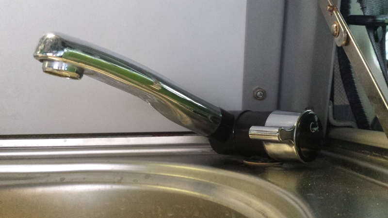

26/08/2015 09:44 #135967 da OlandeseVolante
Risposta da OlandeseVolante al topic LAVANDINO e acqua violenta
Questo è il mio.
niente filettatura esterna, riga in rilievo all'interno. :?: :?: :?:
E' quello originale Westfalia?

26/08/2015 11:51 #135971 da Vic
Risposta da Vic al topic LAVANDINO e acqua violenta
OlandeseVolante ha scritto: E' quello originale Westfalia?
:nonono:
Andrea, è questo il tipo inserito negli ultimo modelli:
Trovato quel che ti serve

26/08/2015 20:09 #135986 da C0smin
Risposta da C0smin al topic LAVANDINO e acqua violenta
OlandeseVolante ha scritto: Questo è il mio.
Chi ha uno di questi, siete riusciti a montarci un aeratore?
...se non fosse originale, avrei molti meno problemi a sostituirlo :wink:....
E uguale al mio London. Doveva esercì l'aeratore. Infatti, funziona bellissimo (a parte il fatto che cede il porta tubo, con pompa a pressione.

27/08/2015 12:18 #136018 da raffo
Risposta da raffo al topic LAVANDINO e acqua violenta
No, non è originale, è come quello di Cosmin, un Comet London
