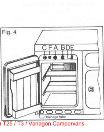

Copio da altra discussione:
Gig749 ha scritto: Scusami ancora ma vedendo la figura del manuale e confrontandola con il mio manca il pulsante del gas che è segnato con la lettera F
Forse il mio non è originale?
5 Anni 1 Mese fa #153817
Risposta da OlandeseVolante al topic Quale versione di frigo Electrolux RM182?
Quella versione di RM182 dovrebbe essere la prima mai prodotta. Tra l'altro prodotta per pochissimo tempo.
Infatti in quella manopola a sinistra si condensavano ben 3 funzioni.
Una roba da matti, tanto da spingere quasi immediatamente l'Electrolux a separare (almeno) l'accensione in un bottone dedicato (quello che non hai).
Ora, proprio perché la tua versione è la prima e la più vecchia, proprio perché è stata prodotta in relativamente pochi esemplari, trovare un manuale o delle informazioni precise è veramente difficile.
C'è questo stralcio di manuale di RM182 per le versioni US (tensione a 120V e la presenza di una gas shut-off valve alla destra del selettore 12V/120V che tu non hai). Ma c'è una procedura di accensione nella modalità a gas.
Puoi fare un tentativo di accensione seguendo la procedura menzionata ma non considerando l'apertura della gas shut-off valve (che d'altronde non hai)
C'è anche questa discussione in TheSamba.com in cui il tipo chiede lumi proprio sull'accensione del frigo come il tuo e propone 2 possibili procedure...non è dato sapere quale sia quella corretta ma le puoi provare entrambe.
In soldoni, della procedura (almeno per me) non c'è certezza, devi fare un pò di prove con tanta, tantissima pazienza ed un pò di cu**o che non guasta.

5 Anni 1 Mese fa #153820
da Gigi bus
Gigi
T3 2000 air 1980 automatico
Risposta da Gigi bus al topic Quale versione di frigo Electrolux RM182?
Faró un po’ di prove e spero proprio di riuscire a trovare la procedura di accensione 🤞
La scintilla è ben evidente dalla lente di ingrandimento quindi ho speranza che funzioni
Vi farò sapere
Grazie dell’aiuto

Ciao Gigibus,
avevo anch'io montato quel frigo, lo aveva cambiato il precedente proprietario perchè l'originale non andava...lasciamo perdere...
PEr accenderlo a gas devi ruotare la prima manopola, portandola al massimo; di seguito pompare estraendola leggermente e spingendola in fondo (ma non del tutto) per qualche volta (io pompavo 4/5 volte) e alla fine spingerla fino in battuta, per attivare il piezo.
Una follia, anche perchè ogni volta che non si accende devi ripartire da capo, ma se vuoi mantenere l'originalità del mezzo, quello è il suo frigo!
Lamps
Maskelyne

da Gigi bus
Gigi
Grazie per l’informazione!!!
L’Olandese mi ha consigliato di guardare un forum dove parlavano di questo frigo che confermano la tua procedura ma il dubbio rimaneva sul selettore 220/12V in quanto sostenevano che forse andava selezionato su 12V
A te risulta?
Purtroppo non sono ancora riuscito a fare delle prove perché visto il prolungamento della quarantena ne sto approfittando per eseguire alcuni lavori di carrozzeria
Appena mi ridaranno il mezzo proverò e vi farò sapere
Intanto grazie
A te risulta?
Intanto grazie

Risposta da Maskelyne al topic Quale versione di frigo Electrolux RM182?
Caspita non ricordo se selezionavo il 12...a dire il vero, mi sa che lasciavo la posizione centrale 0, quindi ne il 12 ne il 220.
