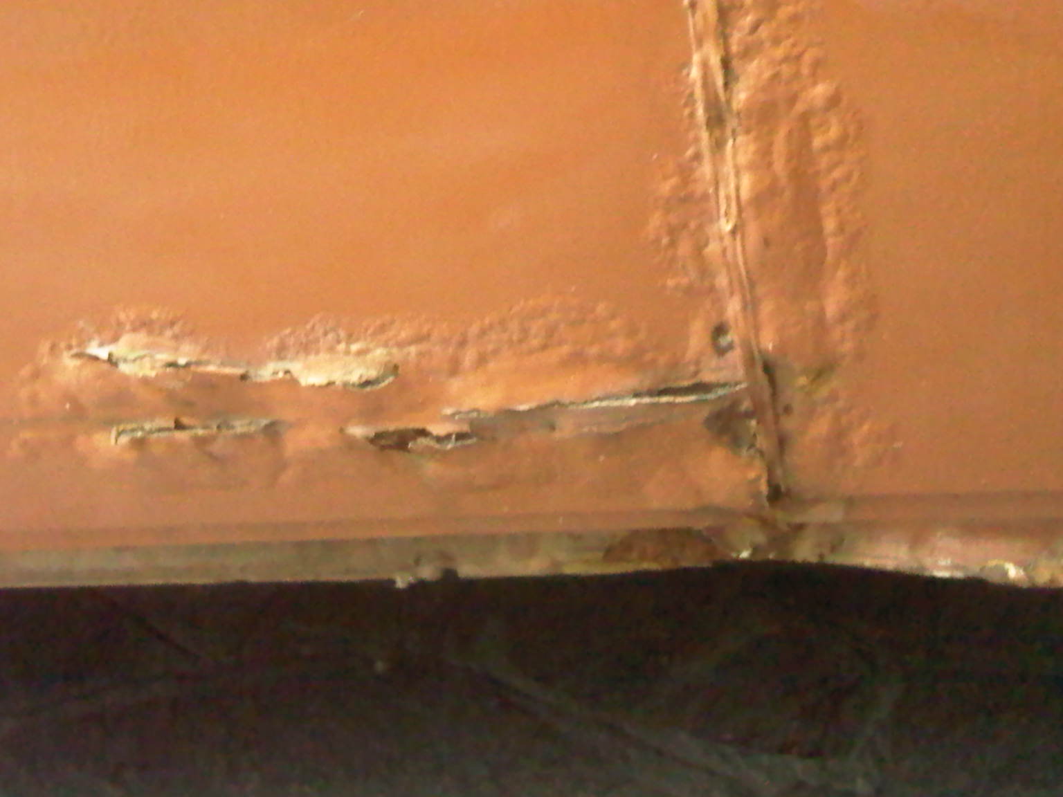

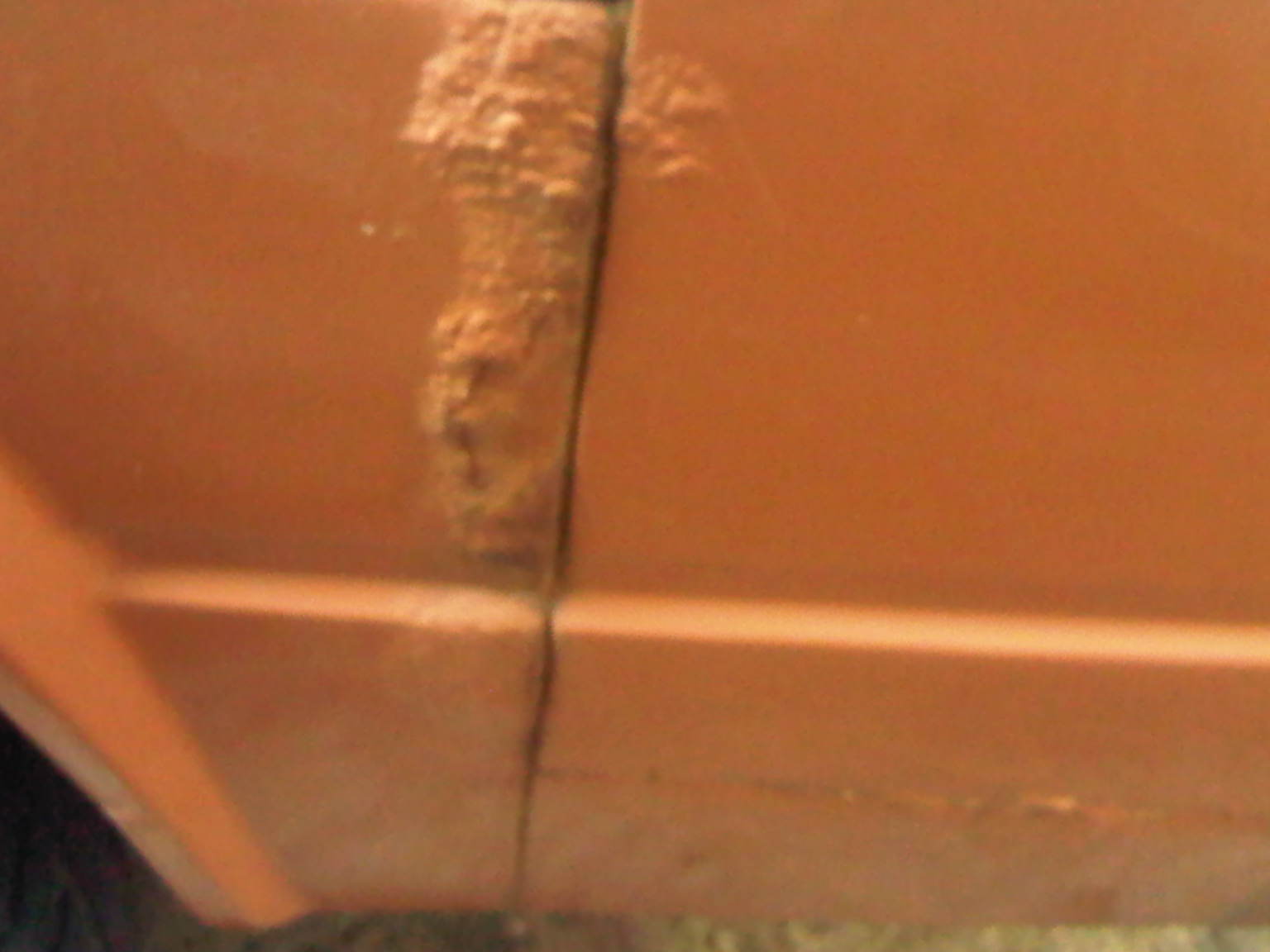

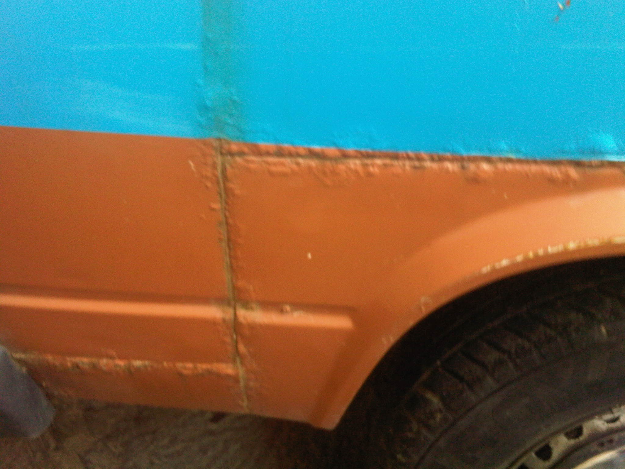

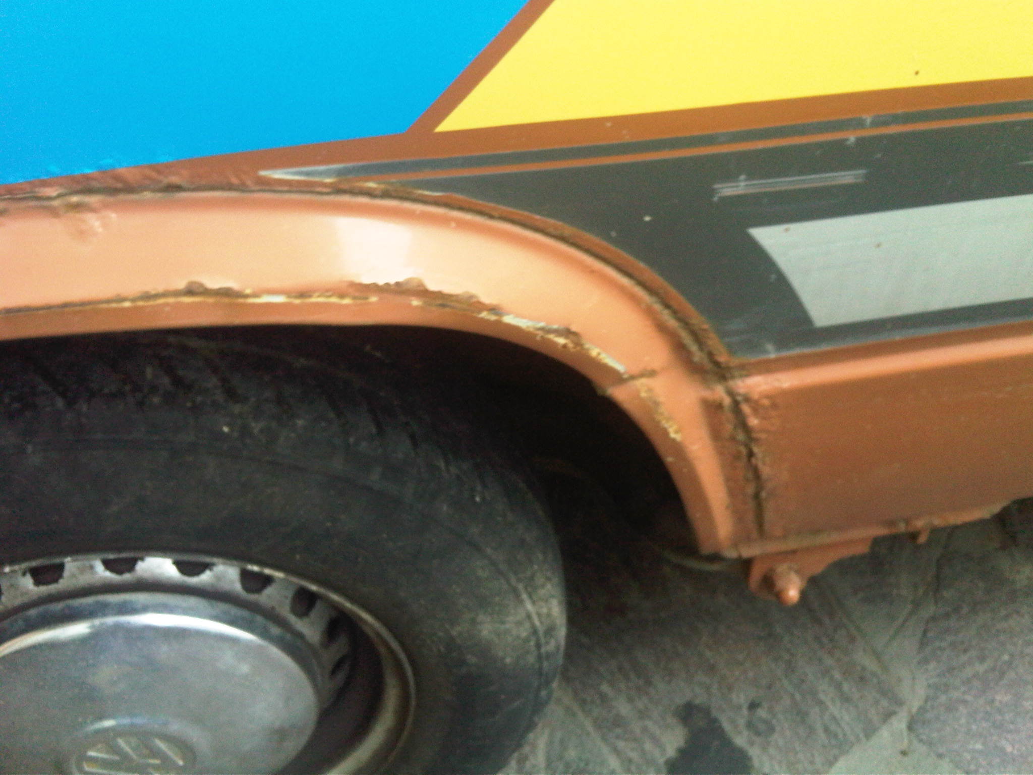

Salve, questa è la ruggine che intendevo... non mi sembra poi così terribile, per esempio ho visto tanti joker e tutti, ma dico tutti avevano delle sbollature sul parabrezza, su quello che ho preso io il parabrezza è a posto, c'è solo qualche cosetta intorno ai vetri laterali.

beh! questa ruggine appare molto passante, se fosse solo quella alla fine non sarebbe gravissima, io però guarderei bene anche le parti interne. Alza i tappetini e dai un'occhiata anche lì sotto, un punto critico per i Joker, anche se facilmente risolvibile, è la fiancata dietro alla mobilia di cucina, lì la condensa scava da dentro a seguito della poca circolazione e degli alti e continui gradienti termici (serbatoio dell'acqua che ha capacità termiche diverse da quelle dell'aria, frigo, fornelli etc.), quando la vedi fuori è segno che il pannello basso è già sfondato.

Un'occhiata dietro al mobilio della cucina l'ho data e non mi sembra che ci sia niente di eccezionale , piuttosto all'interno del montante del terzo finestrino posteriore lato cucina, li si vede un po di ruggine ma anche che in passato c'è stata un'infiltrazione dalla guarnizione.
Comunque domani viene il mio carrozziere a dargli un'occhiata quindi........speriamo bene.
Anche se il grosso lo volevo togliere da solo e a lui lasciare solo la riverniciatura. Vedremo......

Togliere è sempre possibile, il fatto è che dove c'è il buco bisogna ricostruire... facci sapere che ci dice il carroziere. In bocca al lupo e di nuovo benvenuto a bordo!
