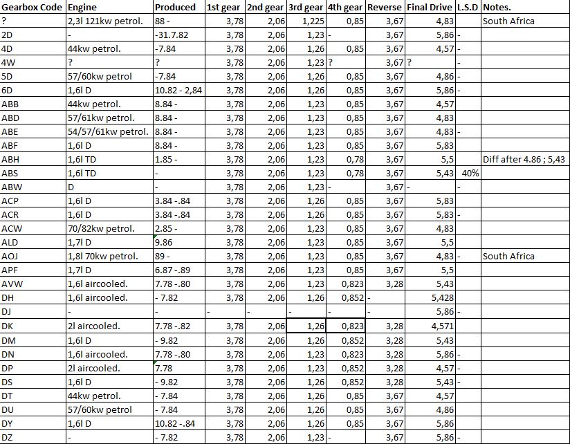

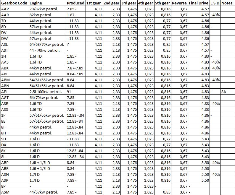

Come vedi dalla foto ("Final Drive") per i soli cambi 5 marce, ci sono coppie coniche differenti in base al cambio/motore/anno.

bene quindi i 4 marce fino della mia annata montavano solo 5.43.
a questo punto l'unico modo sarebbe cambiare il cambio con uno 5 marce, il cambio è "intercambiabile" tratutti quelli prodotti? o ci sono anche qui differenze tra annate e alimentazioni?
