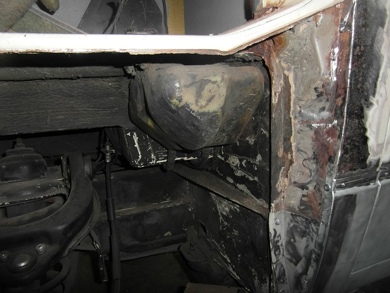

sul lato sx c'è il serbatoio dell'acqua lavavetri con relativa pompa elettrica, sulla dx dovrebbe essere un vaso di espansione del serbatoio carburante (almeno credo serva a quello)

Esatto, leggi anche
QUI
... e qua c'è lo spaccato:

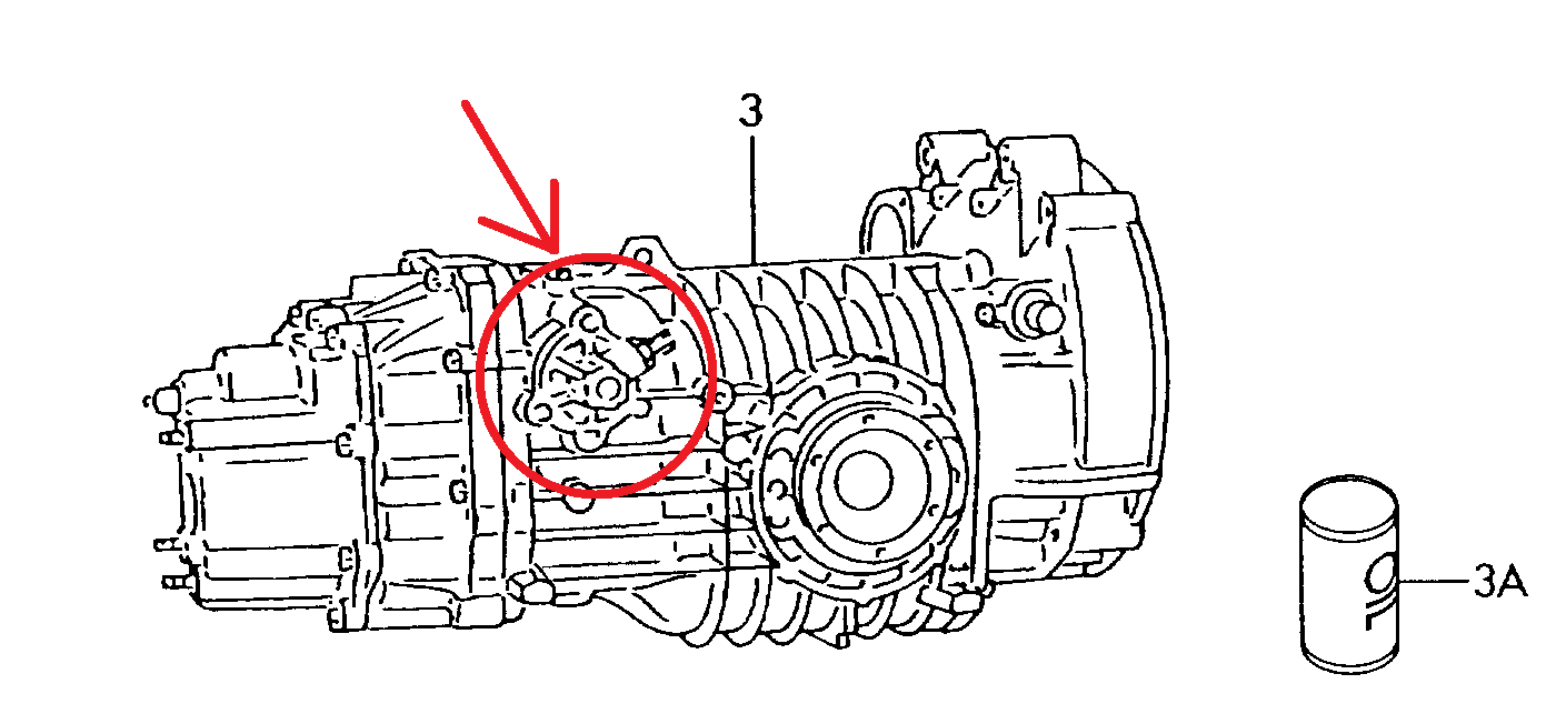

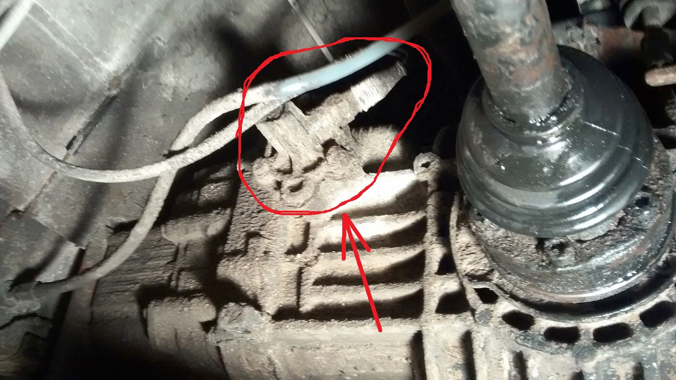

Qui siamo sul cambio, metto la foto della parte che non riesco a capire cosa sia e metto anche il disegno tecnico dove segno la parte

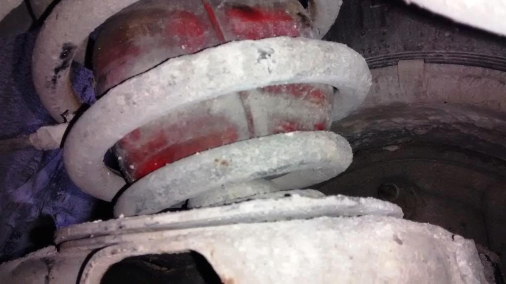

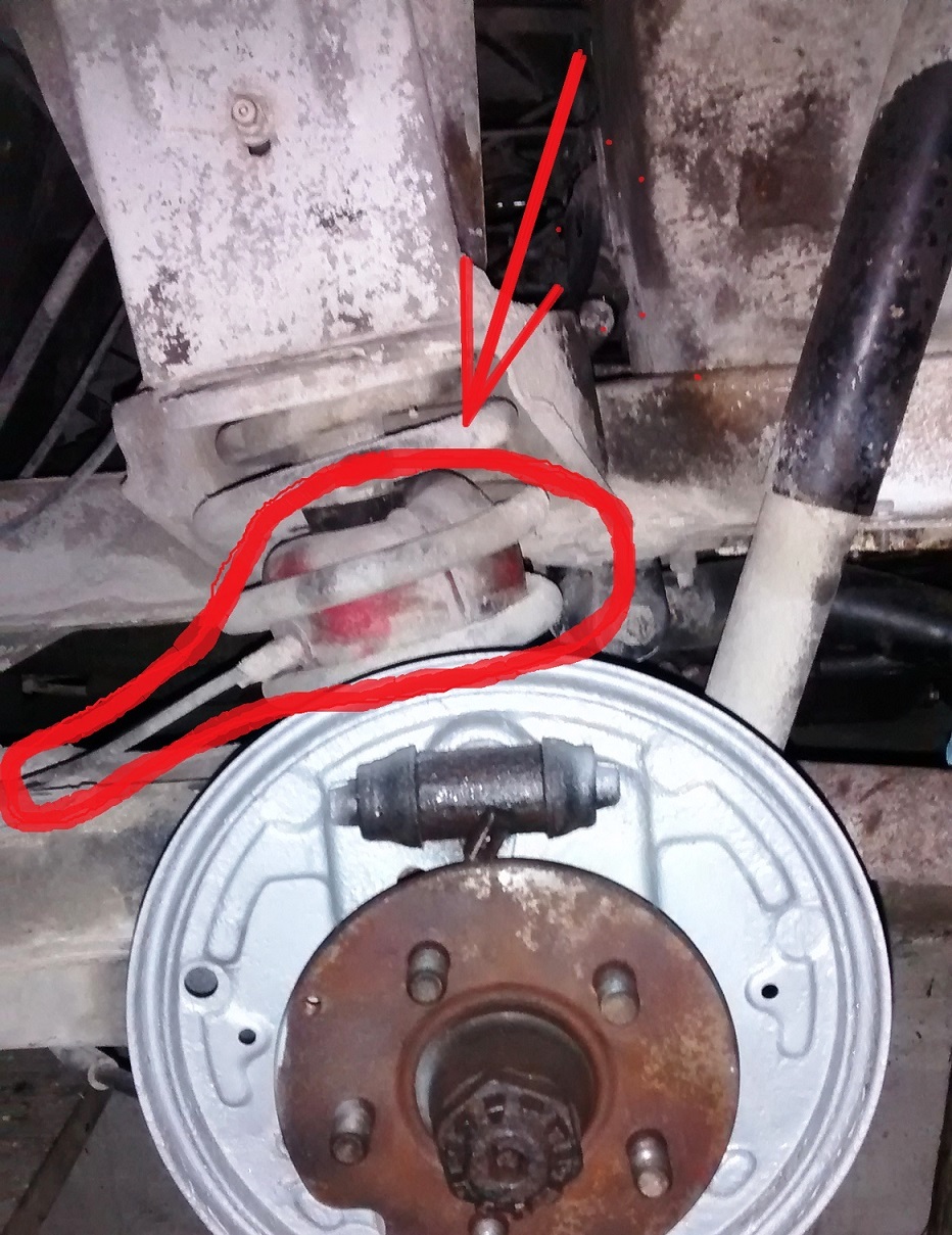

Qui invece siamo sulle sospensioni posposteriori, all'interno delle molle ci sono queste 2 palle rosse (una per lato) che a quanto pare vanno gonfiate con aria compressa, sono comunicanti se non sbaglio
Che funzione hanno? Sono presenti in tutti i joker?

Sul cambio ti direi il contatto per le luci della retromarcia.
Le palle non le ho mai viste, sono state messe sicuramente dopo, credo che servano per regolare l'assetto al posteriore, magari alzandolo un po'. Mi pare che ci sia un post di bepimodifica in cui inseriva anche lui delle sfere simili alle tue.
