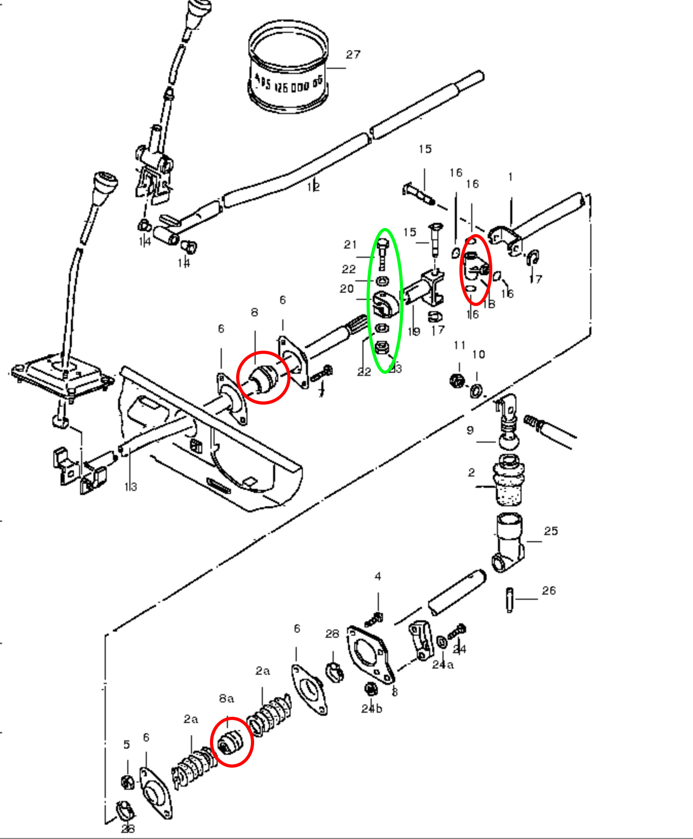

Potrebbe essere una boccolina che si è spaccata con il freddo e questo tempo secco e di conseguenza senza di lei non riesci più a guidare correttamente l'inserimento delle marce. Oppuire forse ancora più probabile si potrebbe essere mollata la "clamp" che si stringe con 2 chiavi del 13 che regola il movimento della seconda parte del leveraggio del cambio...se quella va fuori regolazione anche di poco non riesci più ad inserire alcuna marcia.
La prova del 9 è staccare il leveraggio del cambio nella parte finale dove hai l'attuatore con la boccia in plastica. A quel punto provi a inserire tutte le marce a motore spento muovendo quell'attuatore sul cambio manualmente...dovrebbero entrare tutte senza troppi problemi..se così accade è sicuro un problema di boccole o di regolazione della "clamp". Di boccole ne hai una subito in fondo dove hai disconnesso il leveraggio e un'altra più verso il davanti subito dopo in giuntino stile crociera (che potrebbe essere anche lui da cambiare)..se non fosse nessuno di questi allora potrebbero essere le boccole e molle dell'asta del cambio che hai in cabina.
Nel caso invece disconnettendo il leveraggio del cambio vedi che non riesci ad inserire a mano le marce allora è un problema interno al cambio...ma dubito fortemente che lasciandolo fermo possa accadere qualcosa all'interno...ciao
10 Anni 6 Mesi fa #125921
da Silentbay
Risposta da Silentbay al topic [Spostato] CAMBIO BLOCCATO
Se ti può essere d'aiuto nella foto con i cerchietti ti ho cerchiato in rosso le boccoline che potrebbero essersi rotte (compreso il giuntino a crociera) e in verde la più probabile causa (secondo me) ovvero la "clamp" che si è mollata e di conseguenza non ti permette più di inserire le marce.
Nell'altra immagine vedi invece tutte le varie boccole e molle dell'asta del cambio che hai in cabina...il problema potrebbe venire anche da lì anche se dubito.

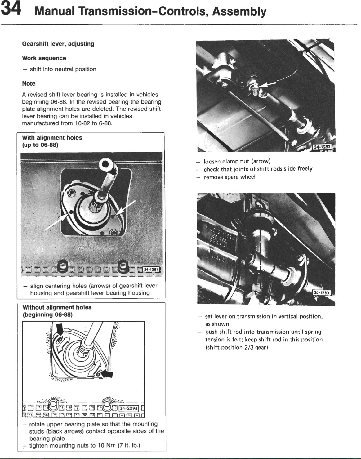

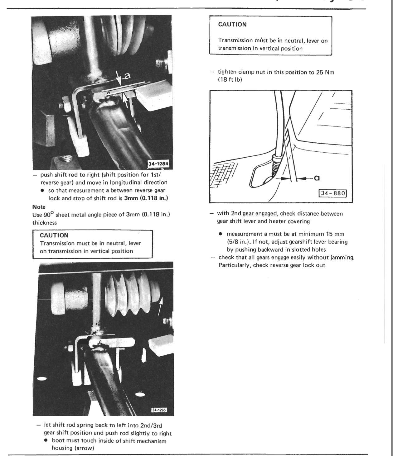

Ti metto anche la sequenza di smontaggio, rimontaggio e calibratura della "clamp" che propone il sacro Bentley
