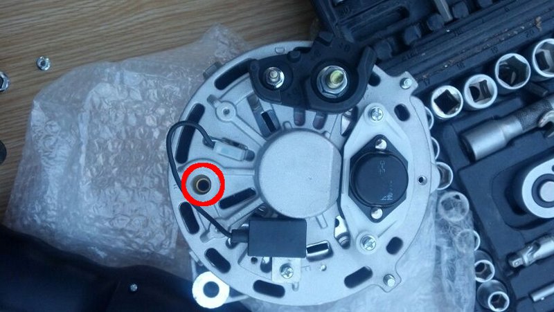

Ciao a tutti,
chiedo aiuto ai più esperti per capire come collegare l'alternatore da 90A che ho acquistato per sostituire quello vecchio da 65...
I morsetti sono tutti identici a parte il W indicato in foto ...nel vecchio si collega un fastom e nel nuovo vi è un attacco corcolare che non capisco come sfruttare...o meglio come attaccarlo.

emm per come sono fatto io . . staccherei quell'affare e ci collegherei il fastom del W originale. . .. o per lo meno ci proverei . . .

Collegato il filo al W il contagiri non si muove...idee?

perdonami eh.. ma.. sicuro di non esser tu 'na sòla..?
si scherza, ovviamente.. avendo lo stesso alternatore.. (perlomeno è identico, preso da buschef un paio di anni fa, aftermarket jpgroup)
collegato (filo rosso/nero) con un prigioniero nel foro cerchiato in rosso e, dopo immancabile colpetto di acceleratore, funziona alla perfezione.. (ok ok.. sgrat..
ricordo anche di aver scambiato le pulegge tra vecchia e nuova (troppo corta) e di aver smadonnato un pochino (essendo più grosso) nell'adattamento della staffetta "occhiellosa" per tender la cinghia
se proprio non funzionasse contatterei il venditore per un onesto reso.. (sempre che nella descrizione fosse indicata la presenza della W contagiri.....altrimenti ciccia..... :medita: )

Bravo!! Stessi smadonnamenti...ma risolti acquistando una cinghia più lunga di 2,6 cm (come indicato su un forum tedesco) e adattato le staffe mettendone una più lunga.
per quanto riguarda la W sono fregato... ho letto in piccolo e in rigoroso deutsch che nella descrizione era scritto che non era presente il connettore per il W.
Proverò comunque con un prigioniero e vediamo che succede...
Se qualcuno

se vai da un buon elettrauto . .. con pochi spiccioli dovrebbe essere in grado di tirarti fuori il coniglio bWianco dal cilindro .. .
( o per lo meno qualcuno a suo tempo mi disse)
