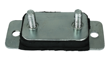

dunque per quanto riguarda l' Auspuff mi sembra giusta . . . . ricorda di prendere anche i supporti marmitta che conviene farli . .. mentre per i freni posso dire che potrebbero andare bene .... certo con un cod. saremmo più certi . . .

io ho comnprato un kit per la marmitta simile al tuo( ma per il td 1.6) ed era perfertto. ricordati pero di prendere i gommini montati sugli attacchi che servono per smorzare le vibrazioni( sul mio ne montava 3) che vanno cambiati anche loro e presi a parte.(visto che sul td ci sono,penso ci siano anche sul tuo). per quel che riguarda i freni anche io sto per comprare un kit simile al tuo. basta che ci rientra l'anno di produzione.
