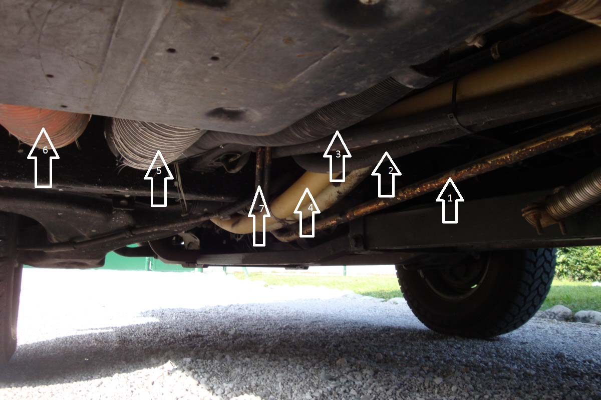

cosa c'è sotto? è stato creato da covin58

Risposta da paolinox al topic cosa c'è sotto?
1: rinvio leva cambio
2: tubi acqua da/per radiatore abitacolo
3: tubo (silenziato) aspirazione aria combustione caldaia
4: tubi acqua da/per radiatore motore
5/6: tubi mandata/ritorno aria abitacolo caldaia
7: tubi servosterzo ( mi sono infilato sotto a vedere..)
Ma quindi è un syncro?

Risposta da ea al topic cosa c'è sotto?
il 7 non capisco nemmeno io, a vedere il paraalbero sembrerebbe un rynco, e il paramotore quello del diesel... confermi???

E anche con un sottoscocca bello lindo
Risposta da raffo al topic cosa c'è sotto?
paolinox ha scritto: Ma quindi è un syncro?

Risposta da covin58 al topic cosa c'è sotto?
[/quote]
grazie ...siete dei veri appassionati...credo alla prima occasione una "rossa" per tutti....
...in effetti riguardando i post non ho specificato che si tratta di un joker syncro
[/quote]
