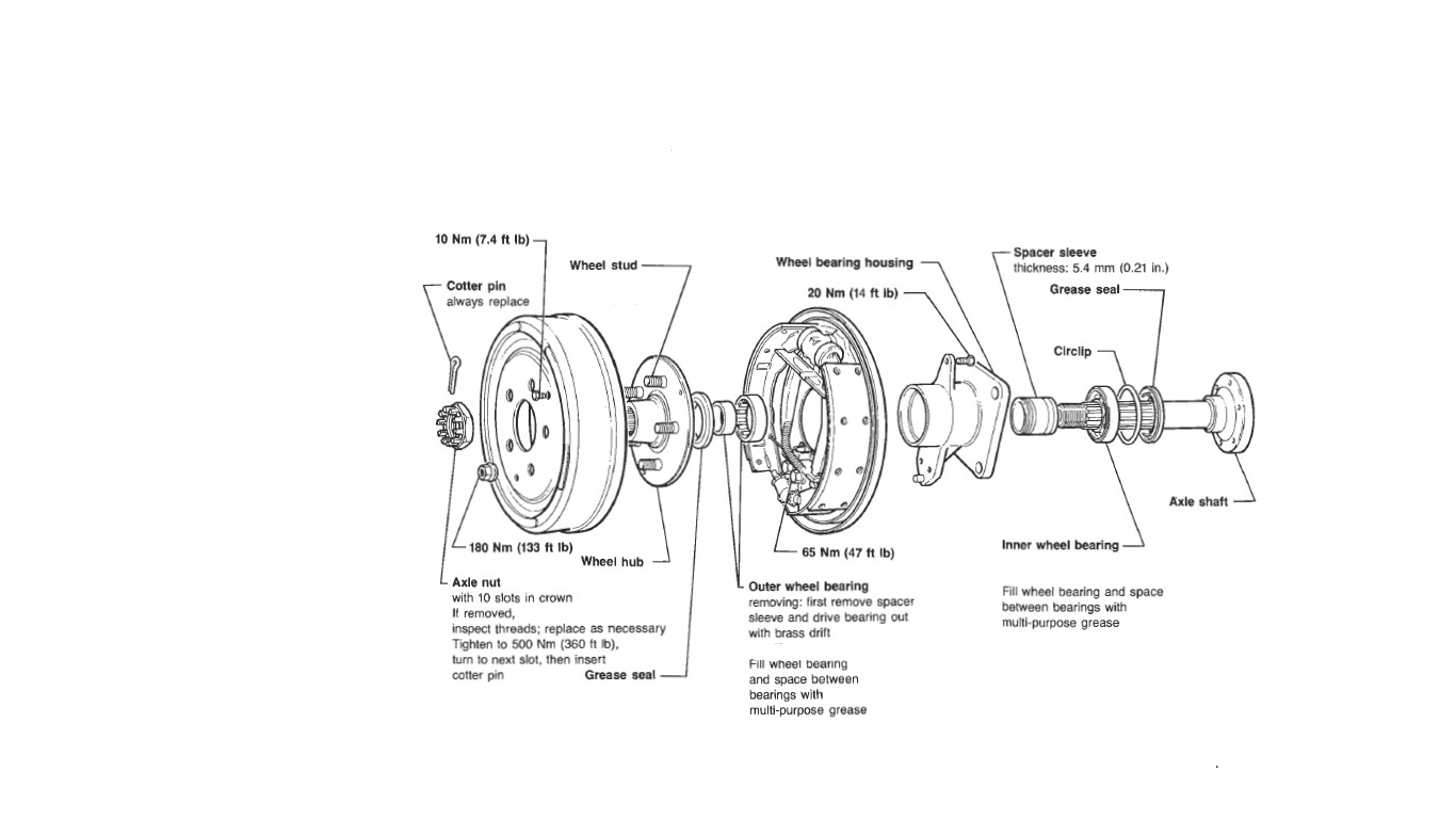

vorrei sapere se qualcuno ha mai smontato il cuscinetto della ruota posteriore oppure il piatto del freno!!

ciao luis!
come hai fatto a smontarlo?perche io ci sto perdendo la testa,nn mi viene via il piatto del freno e nemmeno il cuscinetto.

è possibile trovare uno spaccato del cuscinetto o del freno?
