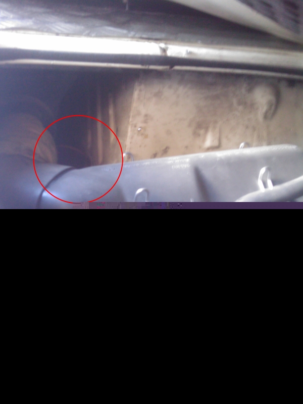

Ciao a tutti
volevo sapere se c'erano altre strade (senza forare dannosamente la carrozzeria) per passare il cavo che mi andra a caricare la batteria servizi posta sotto il sedile di guida.
Altrimenti l'unica che mi viene in mente e quella di passare dal muso e salire dal cruscotto e scendere da qualche parte vicino al cambio e inserirmi sotto al sedile guida..avrei necessita di fare un lavoro pulito qualche dritta?

Io l'ho fatto passare dal lato sinistro del vano motore (ferritoia poco più a destra dello snorkel) e "corre" lungo la fiancata sx dietro ai pannelli, fino al sedile guida, tutto in un tubo guaina 20mm per cavi elettrici ..il filo è da 6mmq

Son sincero non ho ben capito da quale feritoia la fari passare inserendo il cavo dove ci sono le grate di areazione? nella parte opposta dello snorkel?se hai fatto passare anche una guaina lo spazio ci deve essere!se puoi spiegarmi con piu precisione dove far iniziare la "corsa" del cavo..

non riesco a trovare una foto decente del vano motore ..
comunque è nei pressi dell'imbocco del filto aria.
nel pomeriggio (se riesco) faccio una foto e te la mando..

ho fatto una foto, avendo il baule "raso" di roba è stata un'impresa ! Non si vede benissimo ma è quel filo marrone che entra a destra nel vano dove esce il tubo della presa d'aria motore .. da li si arriva nelle fiancate e facimente fino al sedile guida
se togli il pannello sx del baule e provi a farci passare il filo lo vedrai sbucare .. se hai i mobili westfalia, non saprei, al limite prova ad infilare una "molla" da elettricista.
