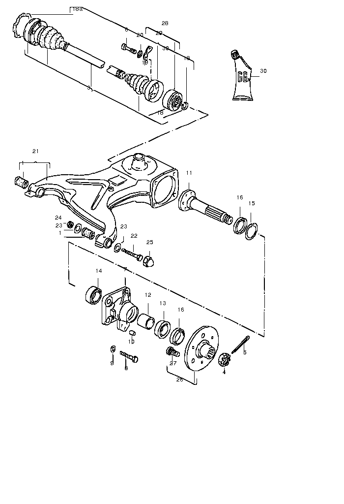

In primis, parliamo della filettatura spanata. Cominciamo a capirci di più, ti allego lo spaccato:
Se ho capito giusto avevi la copiglia (5) che tiene bloccato il dado (4) spezzata, e quello è il meno, l'ho rotta anch'io, basta sostituirla.
Quindi, siccome i cinque dadi che tengono fissata la ruota al mozzo non si svitavano hai svitato il dado (4) ed hai tolto in blocco tutto il mozzo (26) con la ruota attaccata, con tanto di tamburo che è fissato con le colonnette (che lo trapassano fra il mozzo e la ruota).
Ora, aiutandoti con lo spaccato, cerca di farci capire che cosa esattamente è spanato nel tuo caso: la filettatura della componente n. 11 su cui vai ad avvitare il dado n. 4, sul quale si mette la copiglia per sicurezza? E quando hai tolto il dado (4) hai fatto fatica a smollarlo? Nel mio non si svitava nemmeno mettendo una chiave con un tubo lungo un metro e mezzo e salendoci sopra in tre... piuttosto di smollarsi si è piegato il tubo... ed è stato necessario andare dal meccanico, che ha usato la pistola ad aria (quella grossa...), sia lodato il Nostro Ingegnere sempre!

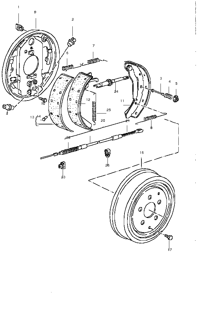

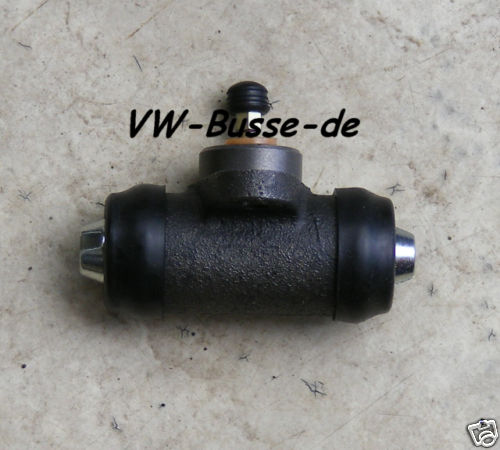

Per quanto riguarda i freni posteriori, il componente che hai linkato ad ebay mi SEMBRA corretto, ma non c'è mica soltanto quello... quello lì è il cilindretto che apre le ganasce premendole contro il tamburo quando premi il pedale del freno, ma non è mica detto che il responsabile dei tuoi problemi sia lui, o quantomeno che sia SOLO lui. Anzi, se il tuo unico problema è quando usi il freno a mano, beh... quando usi il freno a mano quei cilindretti neanche si muovono, perchè il freno a mano agisce sulle ganasce attraverso un cavo ed è indipendente dall'impianto idraulico dei freni. E peraltro ha una regolazione sull'equalizzatore, ma occhio a registrare il freno a mano da lì, perchè agisce sia sulle ganasce della ruota di destra che su quelle della ruota di sinistra... prima di pensare ad agire su quello bisogna capire esattamente dove sia il problema, altrimenti rischi di fare dei danni... Il problema è quasi sempre a valle dell'equalizzatore, ed agire solo su quello può rivelarsi solo un palliativo, pericoloso per giunta. Andrà registrato però se rifai completamente i freni (prosegui nella lettura).
Personalmente, sono per fare un lavoro completo, così da non pensarci più. Quindi guardare le condizioni del tamburo (che non sia ovalizzato o consumato) e se fosse necessario lo sostituirei, poi cambierei le ganasce con tanto di kit di molle nuove, il cilindretto di cui parlavi tu e anche i tubicini in gomma. Non è proprio un'operazione da un quarto d'ora, e va fatto con un certo criterio (i freni sono una componente vitale per la sicurezza!), registrandoli anche a modo... ripeto ancora, attenzione a fare questi lavori: stiamo parlando dei freni, mica cazzy...

No eBay APP ID and/or Cert ID defined in Kunena configurationNo eBay APP ID and/or Cert ID defined in Kunena configurationgrazie mille JOY, la filettatura è quella del componente n. 11 su cui vai ad avvitare il dado n. 4...esatto : (.

Ciao Berta, i due oggetti sono gli stessi e sono giusti per i nosttri cari e vecchi mezzi... Per quanto riguarda la filettatura del mozzo (componente 11) non credo che ''convenga'' acquistare la filiera così grossa ( a patto che la si trovi ingiro) prpabilmente se è danneggiata a fondo conviene portarla da un tornitore.... altrimenti con avvitando il dado il filetto lo ripassa lui.....
