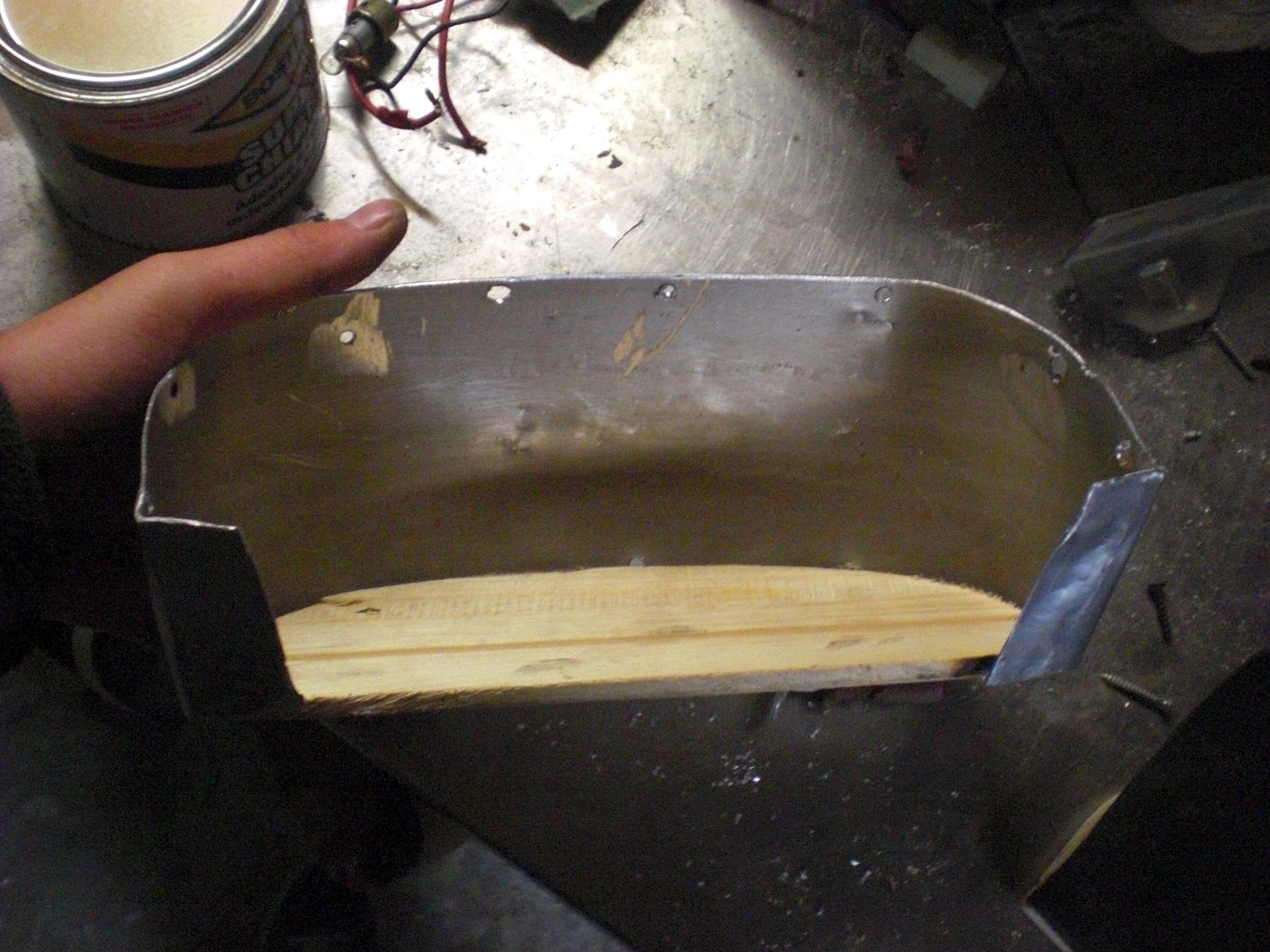

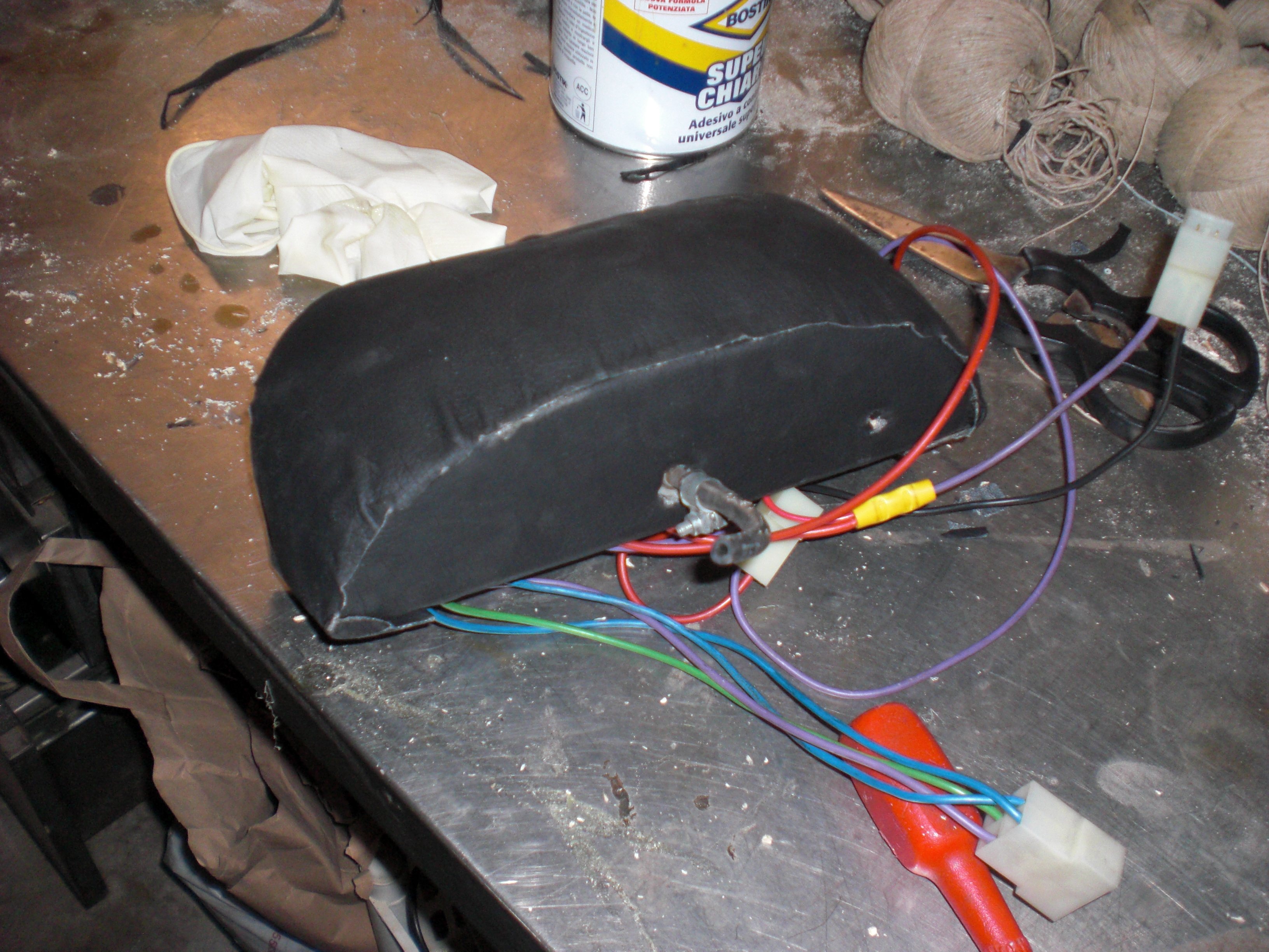

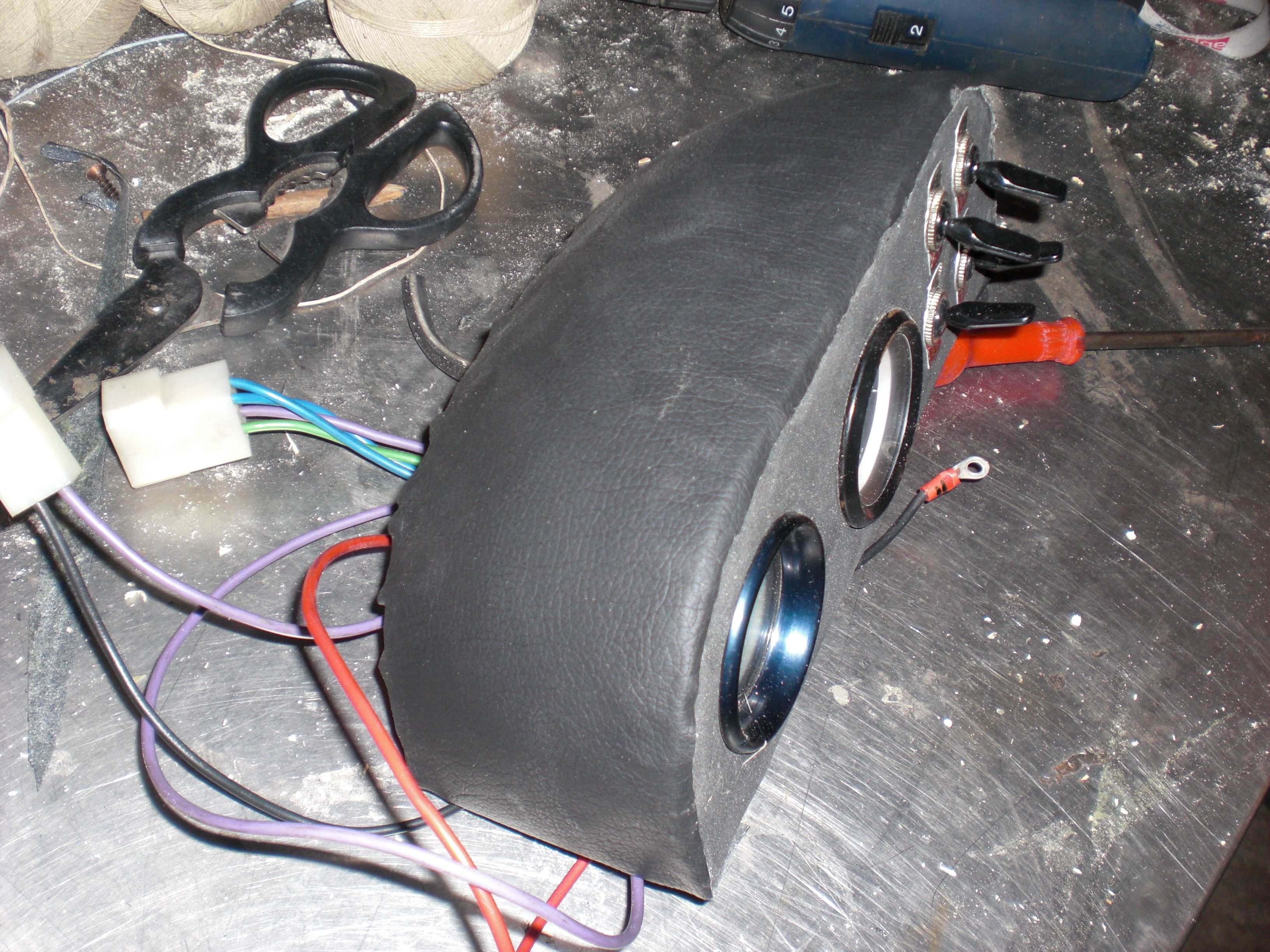

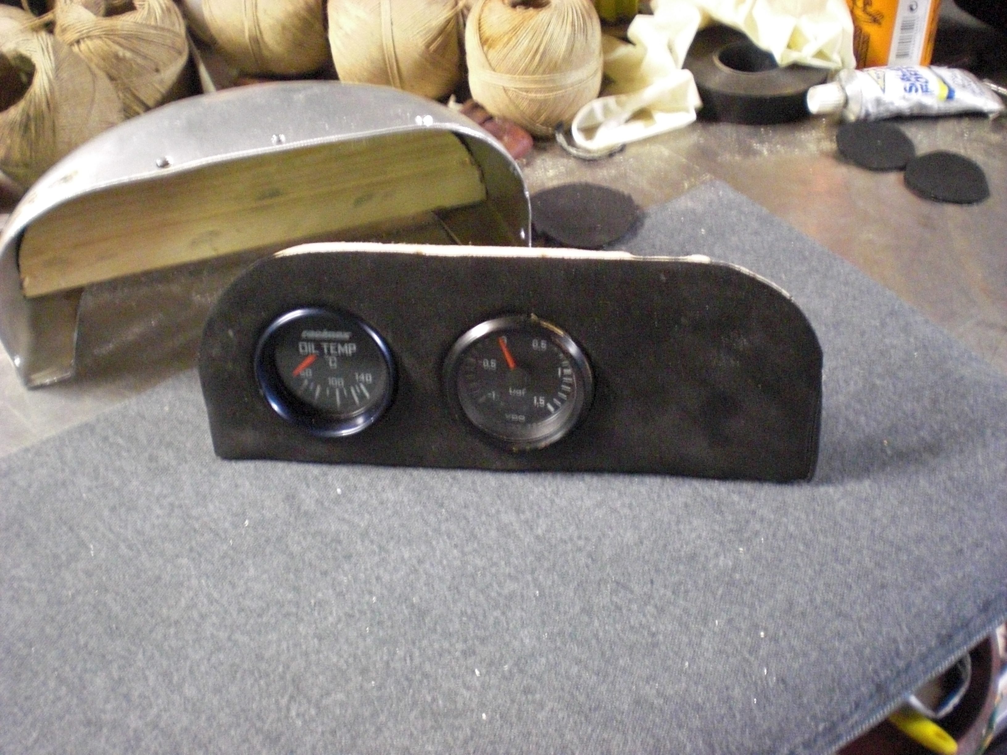

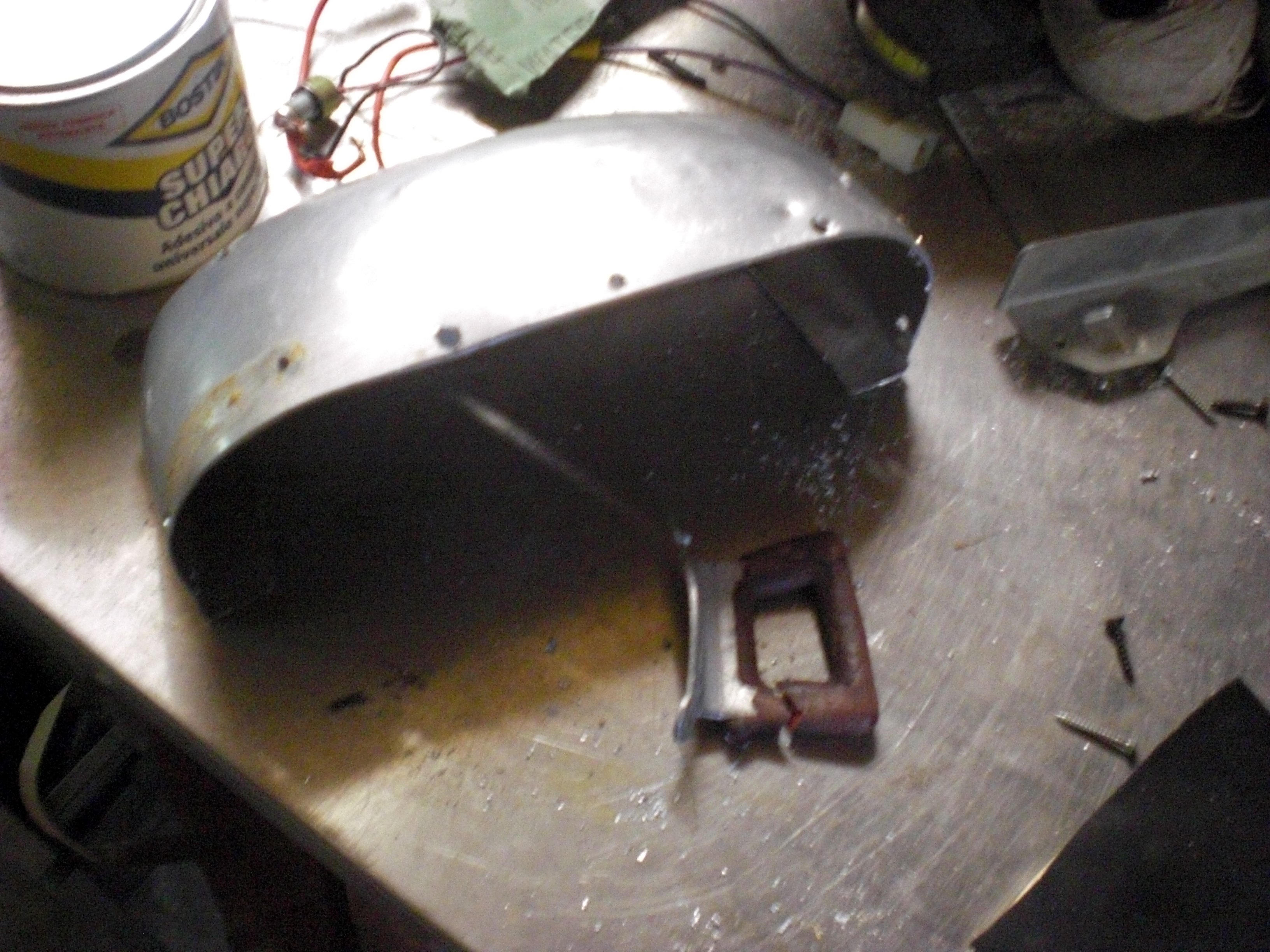

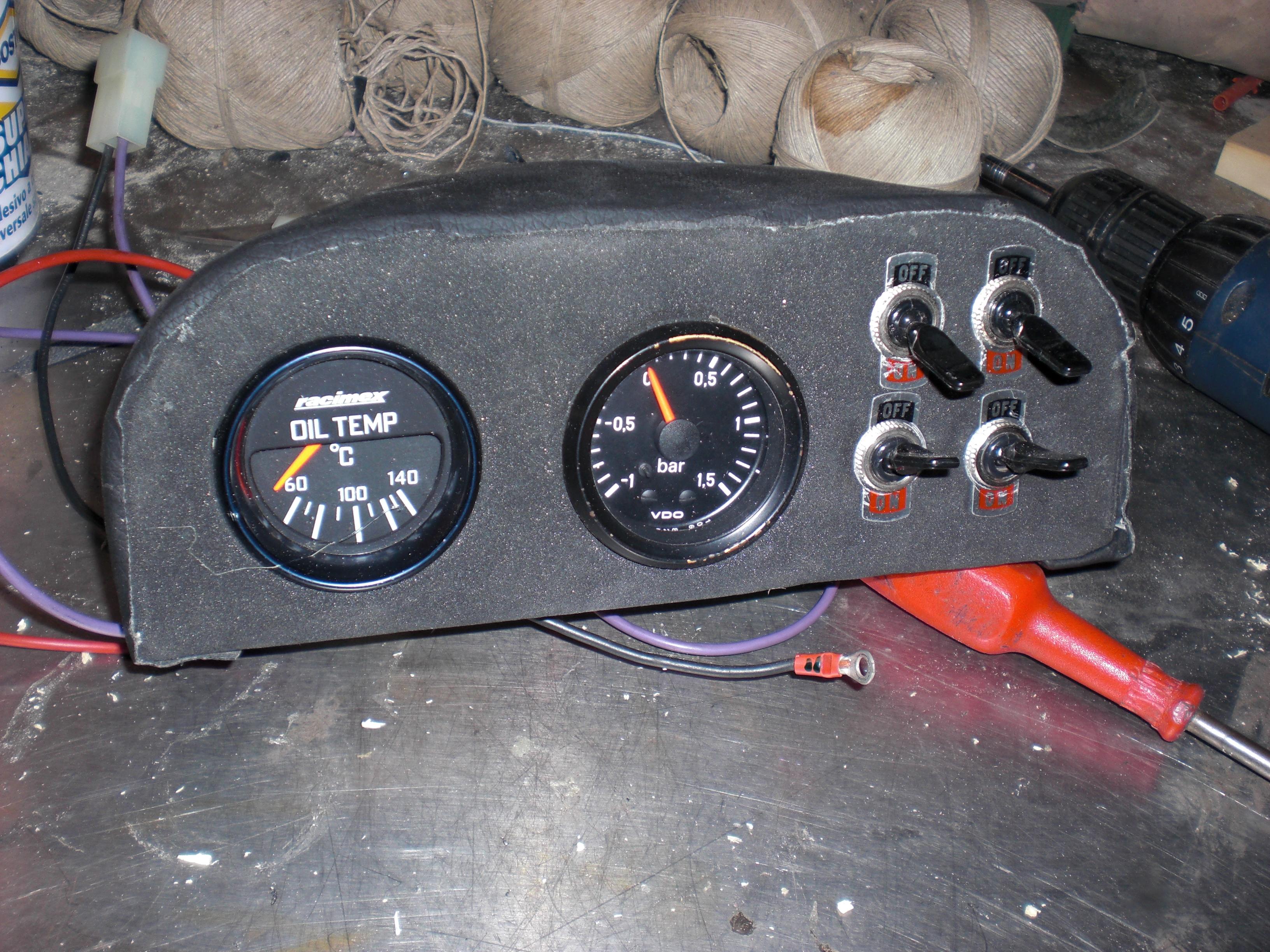

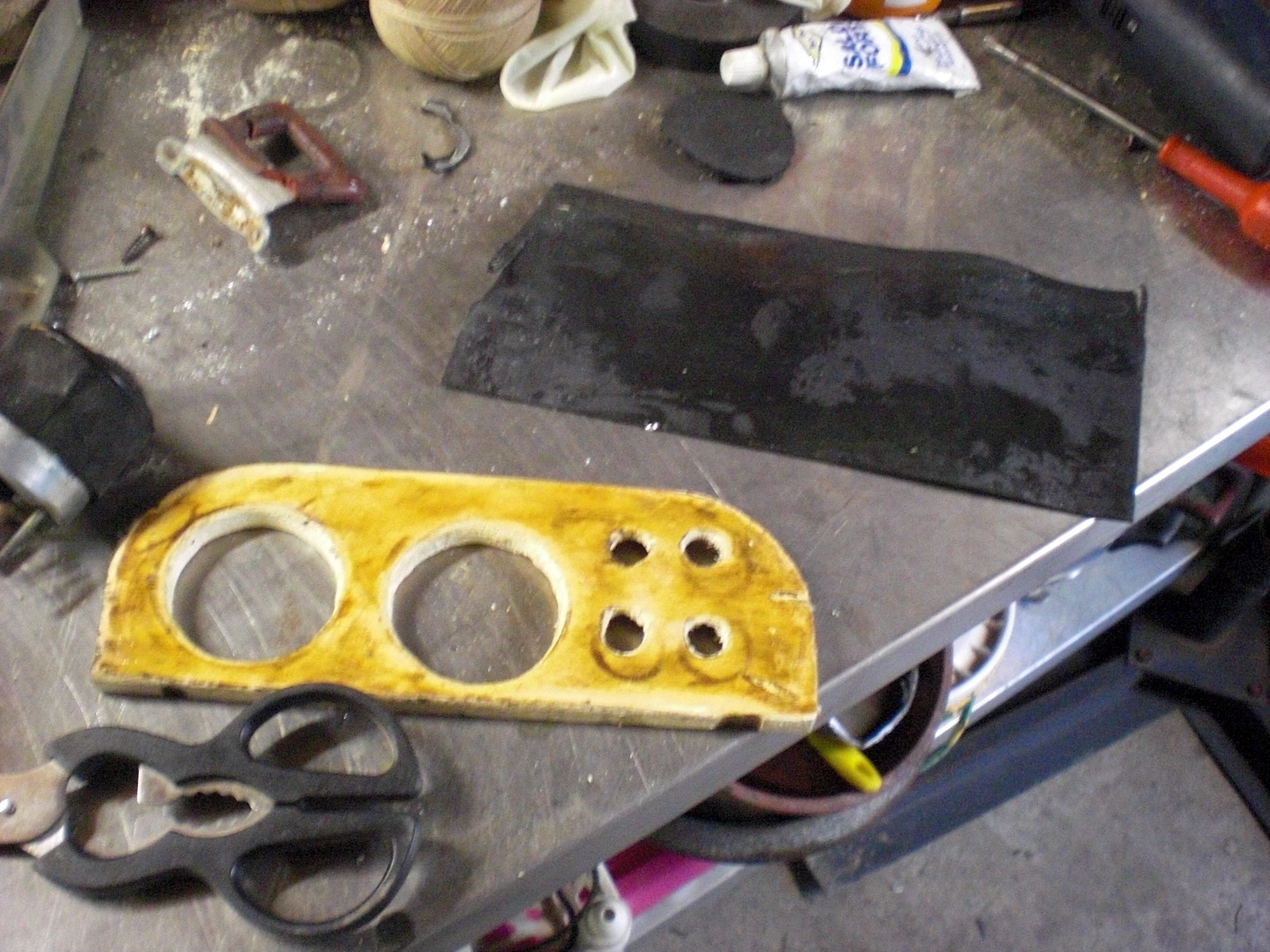

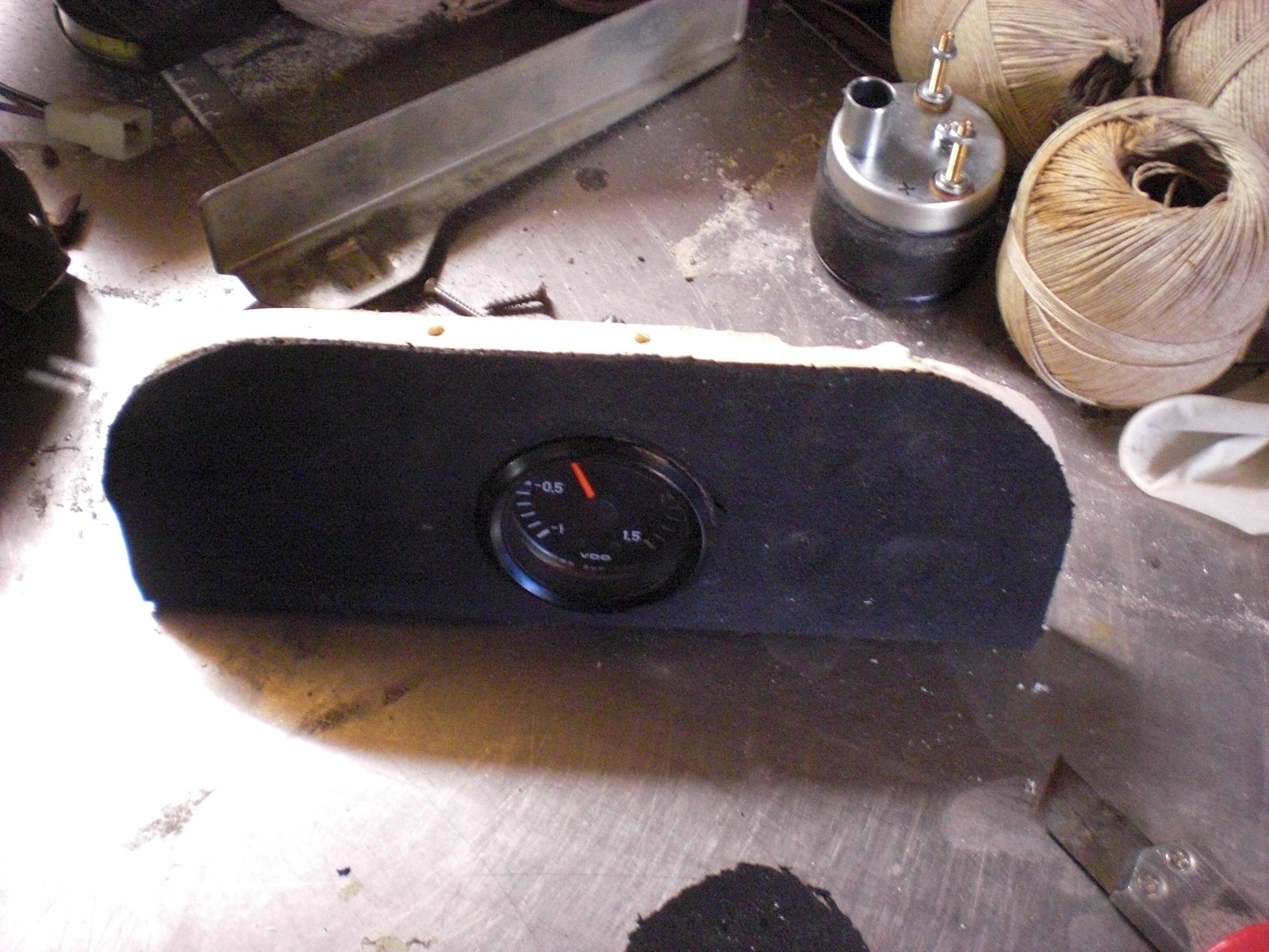

oggi anzi ieri volevo rilassarmi e mi son costruito qualcosa con quello che avevo.ho guardato in garage ed ho trovato una vecchia pentola di alluminio, l ho tragliata, piegata, e montata su due pezzi di legno
nel legno frontale ho buco e tagliato per il:
-manometro della pressione del turbo,
-strumento della temperatura dell olio
- i 4 interruttori, pompa diesel, ventola supplementare, pompa dell acqua da fermo e ventola del tdi manuale.
ho applicato del antiscivolo di un boma da windsurf sul legno frontale e della ecopelle da 8 euro (1,5m x 0,50m)sul resto della struttura
il risultato nn è perfetto ovviamente nn è il mio lavoro, ma nn mi dispiace, più dell aspetto estetico è l averci messo del proprio

he he ... l'idea della mezza padella è spettacolare....
e il risultato tutto sommato è piacevole.... bel colpo...

Che manine!!! fantastica l'idea padella!!! un bel lavoro... lo tengo presente...
ti do un consiglio... l'ho imparato tempo fa facendomi un sellino per la moto, col codino in lamiera (fatto da un serbatoio di motoleggera...). Un signore che faceva selle, mi ha detto di tagliare la pelle un pò più lunga della forma... poi ripiegarla dentro e incollarla... così per entrambi i pezzi... così, poi quando li metti assieme, le bordature restano invisibili. se trovo ti mando una foto....
me lo faccio pure io padellato in futuro... :applausi:

grazie ragazzi, è molto divertente costruire qualcosa con poco anche se come si vede, si capisce che nn è a regola d arte ma forse è un pò come tutto il mio mezzo un pò arrangiato ai gusti di ogni proprietario.
daines ci avevo pensato anch io però ho preferito nascondere le viti sotto la pelle, se no avrei dovuto fare il bordino molto bello come mi dicevi ma ci sarebbero state le viti in vista per tener ben saldo il legno alla lamiera nn mi fidavo ad avere solo colla
Kgb la turbina è collegata ad un radiatore (intercooler) con ventola, se in occasioni particolari vuoi prestazioni migliori accendi questa ventola..behh nn so se la userò mai a meno che nn vada nel deserto o faccia gare.
