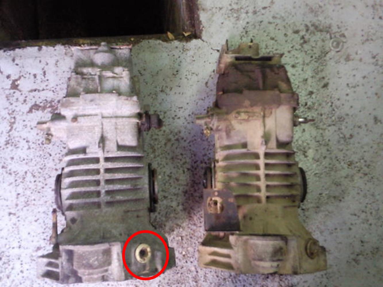

Della serie a che cosa serve, mi chiedevo l'utilità del tappo posto sopra il blocco cambio. Aprendo la linguetta, all'interno si vede una sorta di tacca di riferimento.
Non serve sicuramente per riempire l'olio del cambio perchè da quanto ho letto sul forum il carico si trova sul lato del cambio.
Per far capire meglio di cosa si sta parlando metto una foto, rubata a tommygun!

Serve solo a tappare il foro nel quale è nascosto il riferimento per la messa in fase del motore. Quando cambi la cinghia di distribuzione togli quel "tappino" lì e metti in fase il motore utilizzando una tacca di riferimento posta sulla carcassa del cambio con un'altra posta sul volano.

Ok grazie, era da quando che l'ho comprato che me lo chiedevo!
