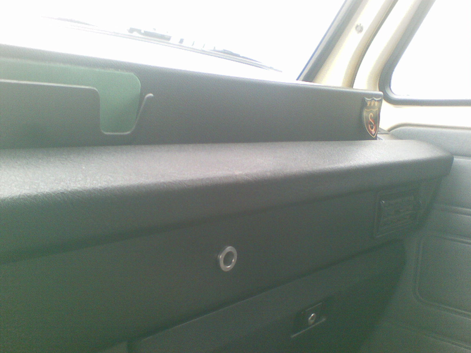

20/04/2009 17:46 #22396 da eray
Risposta da eray al topic accendisigari-12v
ma il famoso accendisigaro di modello vecchio è questo buco bianco?? cavoli mi chidevo cosa fosse.. ma quindi se io tolgo questo con una pinza posso collegare uno normale al posto suo??
grazie
20/04/2009 18:08 #22397 da gioy_80
Risposta da gioy_80 al topic accendisigari-12v
Sì, quella è una presa a 12V di vecchio tipo, ne ho una uguale sul mio.
Là ci arriveranno i 12V e quindi puoi sostituirla, ma credo che per sostituire la presa dovrai allargare il buco.

20/04/2009 18:23 #22399 da il_teo
Risposta da il_teo al topic accendisigari-12v
erayevagabonda ha scritto: ma il famoso accendisigaro di modello vecchio è questo buco bianco?? cavoli mi chidevo cosa fosse.. ma quindi se io tolgo questo con una pinza posso collegare uno normale al posto suo??
grazie
eh si.. è proprio quella.
è una vecchia 12V tedesca... cmq vendono le riduzioni. è un piccolo codino che prende 12V piccolo e dà 12V normale..

20/04/2009 19:21 #22405 da Syncromat
Risposta da Syncromat al topic accendisigari-12v
Ehi..
QUELLA presa non è vecchia, ne' sorpassata.
In verità fornisce 12V meglio degli accendisigari, che infatti in origine non erano delle prese: la spina si infila precisa e non scappa.
In Germania si trova di tutto con quell'attacco...pensateci prima di metterla a riposo...

20/04/2009 19:43 #22408 da eray
sono riuscito a toglierlo ma non ho capito come sostituirlo con uno nuovo....ma non deve essere collegato il (+) al (+) della batteria e i (-) al (-) della batteria? quindi come mai è collegato solo con un filo?
20/04/2009 20:22 #22411 da WESTY 77
Risposta da WESTY 77 al topic accendisigari-12v
Allora il filo che vedi collegato e' il positivo (+),il filo negativo (-) attaccato alla presa fisicamente non c'e',perche' il negativo e' preso direttamente dalla carcassa del cruscotto che e' di ferro e collegata come si suol dire a massa,cioe' al polo negativo della batteria.
In poche parole se sostituisci la presa devi ricollegare alla presa nuova solo il filo presente,al posto giusto,ossia al pin centale (+)

20/04/2009 20:49 #22414 da eray
ho provato a collegare il cavo del vecchio al (+) del nuovo.. ma non funziona ..:( mi sa che dovrò trovare una riduzione ..
20/04/2009 20:58 #22418 da gioy_80
Un momento, ma sei sicuro che quella presa funzionasse, prima? Leggendo l'intervento di Leon m'è venuto il dubbio... e leggendo quello di Syncromat sarei quasi per consigliarti di tenerla. :sisi: :asd:
20/04/2009 20:58 #22419 da WESTY 77
Ma la nuova presa era collegata al cruscotto del westy?
Perche' se la tenevi in mano non puo' funzionare,la presa ha bisogno della carcassa di metallo del cruscotto.
Poi controlla con un tester puntandoti sul filo e sulla carcassa del cruscotto,se ci sono i 12 vdc.
