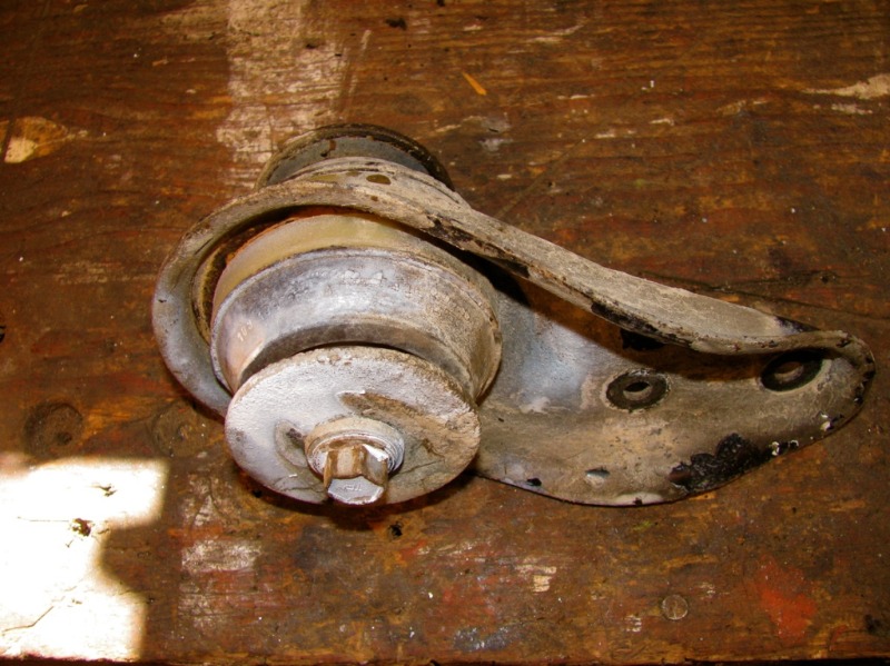

Aggiorno questa discussione.
Mi sono poi deciso a montare i supporti hydro per il motore al posto degli originali.
Sono su da un pò e devo dire che vanno bene, nel mio caso con motore diesel lavoravo meglio degli originali.

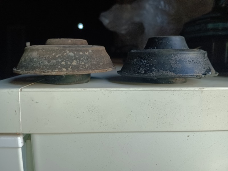

Ora mi sono messo a sostituire i supporti del cambio e fra un pò sostituisco anche quelli del differenziale anteriore.
Mi sono studiato un pò la storia dei powerflex in generale, non vanno bene per tutti i silentnblock dei nostri mezzi.
Per i supporti di cambio e differenziale meglio usare quelli in gomma, in particolare quelli di marca Boge, sono come gli originali dei tempi d'oro.
I silentblock in poliuretano sono piú rigidi e potrebbero comunicare piú vibrazioni, io ne ho anche troppe per cui gomma for ever.
Vecchio a sx e nuovo a dx

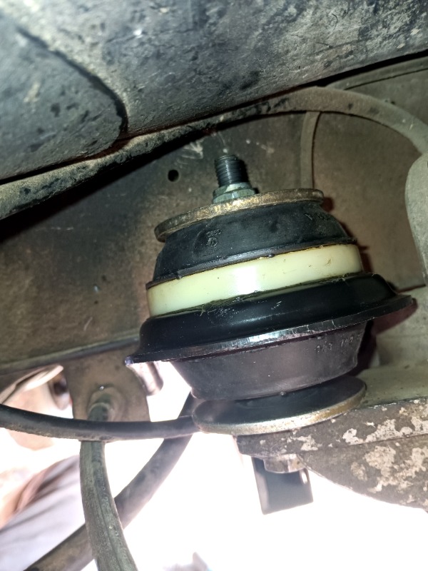

Devo solo capire se questi benedetti supporti li ho montati correttamente.
Le rondelle devono poggiare sulla parte larga dei gommini o deve rimanere uno spazio?
I bulloni li ho stretti a 45 Nm ma il risultato su i due supporti motore mi sembrano diversi.
Come vi sembrano?
Ultima cosa chi mi dice la coppia di serraggio dei tre bulloni dei braccetti a cui sono collegati i supporti?

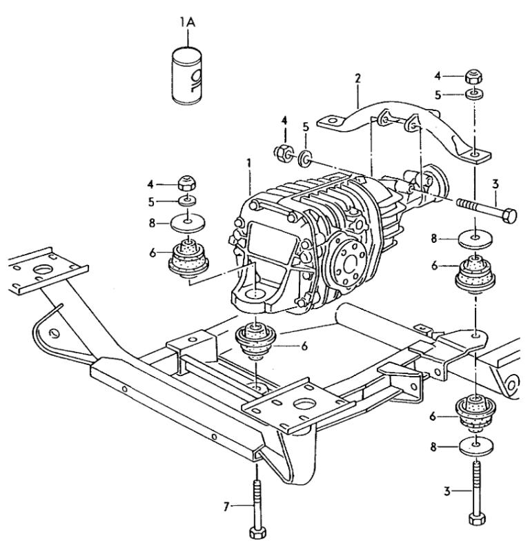

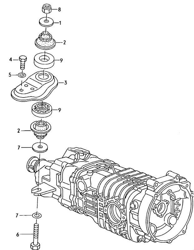

Per la posizione delle rondelle vedi sotto:
La coppia indicata per i bulloni dei supporti è sempre 45 Nm. Per i bulloncini delle staffe non saprei. Guardando in giro, coppie di serraggio per bulloni M8 classe 8.8 è intorno ai 25 Nm. Ma se qualcuno ha un dato VW tanto meglio.
