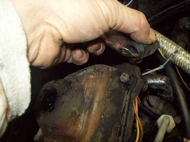

Ciao a tutti...
Rimontando la testata non trovo più il cavo di massa collegato al coperchio delle punterie... a dire il vero comincio ad avere il sospetto che non ci sia mai stato! A quale strumentazione è collegato? Io l'ho sempre visto su tutti i motori, ma mi chiedo se possibile che non ci sia.

cavo di massa al coperchio punterie ? ? ? ? ? ? a memoria nn mi sovviene ci sia un cavo di massa collegato sul coperchio nero...
passa al piano B .... se funziona tutto non era importante...

Risposta da Orsomajo al topic Il cavo smarrito
8 Anni 1 Mese fa #146705
da BatDoG
Risposta da BatDoG al topic Il cavo smarrito
Mimmo presumo che sia un filo sensore che tenendolo a massa zittisce la spia, forse non te ne sei mai accorto, verifica che i sensori sotto le punterie lato turbina abbiano tutti i cavi a faston innestati

giallo rosso ? a memoria ti direi il sensore dell preriscaldamento candelette..... (che è l'unico dei 3 che a logica funziona a massa costante) . .. . come si comporta la spia candelette?

Giallorosso sempre...
Non so di che colore sia... non lo trovo più! Il sensore per le candelette lo tengo staccato e spia quindi sempre accesa.
