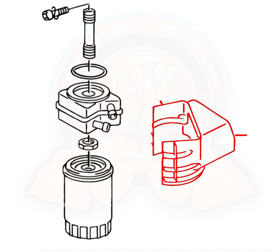

Ciao a tutti
giorni fà mi è ricapitata fra le mani quella vaschetta di recupero olio che và infilata attorno al filtro olio - tolta anni fà adesso non mi ricordo più come andava montata in origine. Dagli schemi trovati in rete non ho cavato nulla - sembra che non ci stia proprio e che non calzi ad incastro in nessun modo. Magari una foto mi aiuterebbe.
Allego figura
Ciao!
Allego figura
Ciao!

E' possibile che dipenda da come è stato rimontato lo scambiatore?

Joker 1600 TD
Risposta da fantomas13 al topic Vaschetta recupero olio su filtro
Al momento non ho foto a postare.
Rispondo per aver cambiato olio e filtro da sempre (dal 1987!!!)
Quando monti il filtro ci infili sotto il coprivaschetta, poi inviti il tutto (filtro e coprivaschetta) sulla vite di collegamento con il circuito, quella che sporge dal monoblocco.
Una volta che hai invitato il filtro non è più possibile inserire successivamente il coprivaschetta.

Grazie fantomas - nei prossimi giorni cambierò olio e filtro quindi farò così :applausi:

OK fatto - perfetto
