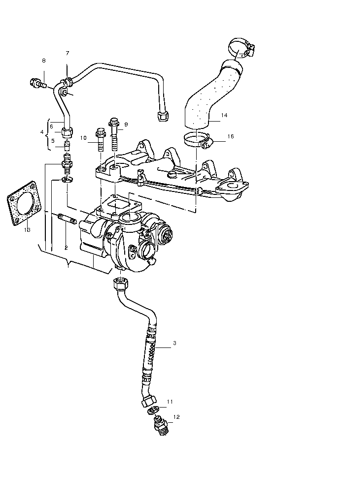

Ciao a tutti!
Per il riposizionamento della turbina sul collettore, mi chiedevo se fosse necessario interporre una guarnizione o magari una pasta per alte temperature o lascio così com'è e li accoppio senza niente in mezzo. So che normalmente non è prevista una guarnizione, ma solo per parti nuove o accuratamente spianate?
A presto.

Ciao!non so se può esserti utile, ma il kit che ho preso includeva (oltra alla turbina) sia la guarnizione verso il collettore di aspirazione che quella lato marmitta...comunque quando ho smontato la turbina originale guarnizioni nulla.

Ciao mimmo, sul jx la guarnizione c'è, anche quando ho preso il kit di scarico completo erano incluse 2 guarnizioni come diceva Perrito

vedi .. se i due piani sono ''regolari'' non metterci nulla, al limite se vedi che nn'è pari un goccio di pasta sigillante per scarichi .. . tiene fino a 600 °C ... (forse un po' limite ma resiste)

Io sempre montati senza nulla,solo pulito con un po di tela smeriglio. I piani sono talmente spessi che non si deformano
