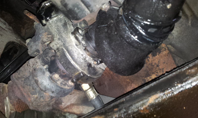

21/10/2014 20:28 #125615 da BatDoG
Risposta da BatDoG al topic Consumi vertiginosi
allora, come da foto vedrete che ho fatto un pò di spazio per capire... tolto tutti i tubi e sgrassati, smontando ho notato dei punti dove l'olio fa da padrone...
Si nota che dalla lda sputa olio, verso il basso e come dalla valvola di pressione di sfiato del turbo, non credo sia normale, dalla turbina pure, non dovrebbe trasudare olio o sbaglio?

a 1questo punto potresti valutare di metterci una turbina rigenerata . cosi rimedi al trasudamento e alla membrana rotta in un colpo solo . dalle foto pare che hai montato una garett 16 ?

BatDoG ha scritto: allora, come da foto vedrete che ho fatto un pò di spazio per capire... tolto tutti i tubi e sgrassati, smontando ho notato dei punti dove l'olio fa da padrone...
Non si riesce a capire bene nelle foto, ma così a colpo d'occhio mi sembra che il tubo che va dal filtro aria all'aspirazione della turbina sia messo male e non collegato (questo in caso non lo abbia sconnesso tu per fare le foto). Per quanto riguarda l'olio che vedi da quelle parti non è altro che l'olio che va dai ricircoli dei vapori della testa/coppa che viene ributtato in aspirazione....un po' è normale che ci sia...se ce n'è tanto fai la prova del 9 staccando codesto tubetto e mettendolo dentro una bottiglietta di plastica (forandola qua e là all'estremità di essa per permettere all'aria di uscire)...se dopo X km la vedi piena d'olio allora hai problemi con il motore e le fasce raschiaolio.
Per i consumi calcola che non hai il disgiuntore e mi sembra di aver capito che hai la visco un pochino duretta, quindi potrebbero essere "normali" considerando anche che se il tipo buddista non ha pensato a mettere un moltiplicatore di giri per il cavo contakm, i 100Km/h che leggevi erano in realtà 110 e forse anche di più EFFETTIVI (quindi uno di fianco con una panda normale avrebbe letto anche 120 KM/h) e quindi confermerebbe gli eventuali 7km/l....povero JX...
Cmq le mie sono solo supposizioni personali visto che non sono un meccanico...ciao

22/10/2014 00:10 #125636 da BatDoG
I tubi sono tutti sani fortunatamente, ma non mi spiego le perdite dalla lda, forse ci va un tubicino dove perde olio? comunque per ora ripulisco tutto, cambio qualche filtro e poi a motore pulito cerco di capire cosa cambiare, ma dubito che la turbina sia da cambiare
22/10/2014 00:24 #125637 da Silentbay
Risposta da Silentbay al topic Consumi vertiginosi
Alla LDA ci arriva il tubicino che porta l'aria compressa della turbina, di conseguenza l'olio che ti dicevo che arriva dai vapori della testa (che viene rimandato in aspirazione, passando dalla turbina viene di conseguenza spinto anche dentro la membrana della LDA....fai l'esperimento della bottiglietta e vedrai che la turbina non centra secondo me..

22/10/2014 00:33 #125638 da BatDoG
ma la turbina spinge, infatti la valvola apre, soffia anche troppo per me, infatti dovrò regolarla mi sa
22/10/2014 00:50 #125639 da Silentbay
BatDoG ha scritto: ma la turbina spinge, infatti la valvola apre, soffia anche troppo per me, infatti dovrò regolarla mi sa
mmm...mi sa che non ci stiamo capendo... :sisi:
