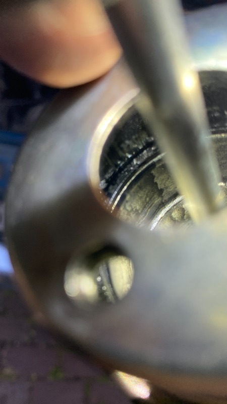

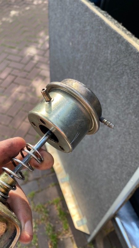

Scrivo qui per non aprire un altro thread...
Ho la sensazione che la valvola LDA non funzioni correttamente. Ho provato a metterla in pressione con una pompa da bicicletta e il pistoncino si muove ma poi perde subito pressione tornando indietro.
Essendo in viaggio non ho potuto smontare la valvola per vedere la membrana, ma guardando all'interno non riesco a vedere la membrana ma solo una sorta di pistoncino.. è normale??
Mettendo manualmente l'attuatore comandato dalla valvola nella posizione di "boost" sembra effettivamente che il motore spinga di più..
Ci sono altri modi di controllare se la LDA funziona?? Consigli??

io lo ho ricostruito e finito di montare ieri e devo dire che si sente la differenza con LDA funzionante.
Per provarlo basta ch lo immorsi tiri l'asta e con un dito tappi il raccordo di pressione se la membrana è buona non l asta resta immobile ..

no.. purtroppo non tiene, quindi sarà da riparare..
Tu cosa hai usato per fare la nuova membrana?

membrana bosch retata, ma se vai sul link che ho postato c'è tutto di come si fa, ma premetto è un lavoro che richiede molta manualità e precisione. certo che una volta fatto la membrana diventa sempre sostituibile!! oppure se nonne hai le capacita/possibilità puoi sentire Eddy Galdini che per un centinaio di euro gli spedisci la tua e lui te ne manda una ricostruita
