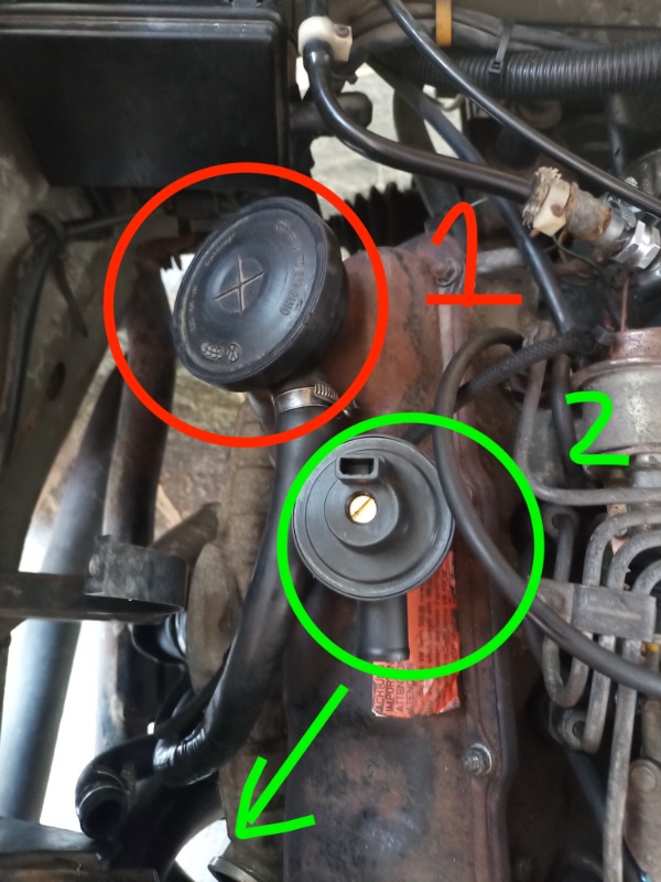

Ciao a tutti.
Mi sapreste dire per cortesia come si chiamano e a cosa servono queste due valvole?
Da quello che ho capito ricercando in internet la 1 serve a recuperare i vapori dei gas dalla testa (recupero dei gas) mentre la 2) a sfiatare la pressione che dal cilindro va nel basamento a causa del fatto che i segmenti lasciano passare un po di aria durante la compressione (valvola di sfiato del basamento).
Quello che mi lascia dubbioso é il fatto che la valvola due é connessa al collettore d'aspirazione dell'aria e al tubo che arriva al filtro dell'aria dall'altra... (vedi freccia) e non in qualche modo al basamento... Qualcuno mi saprebbe spiegare nel dettaglio come funzionano e a cosa servono?
grazie mille
Matt
grazie mille
Matt

Ciao!
A Quello che so io, la 1 recupera più che altro i vapori d'olio dalla testa, quindi valvole etc ed ogni sovrapressione che si viene a creare, o sfiato.
La 2 è la valvola di sfiato che limita la pressione di aspirazione. Questa è una valvola di sicurezza.
Per quanto riguarda il recupero dei vapori, una buona cosa sarebbe inserire nel circuito che va da 1 all'aspirazione un filtro separatore. Lo trovi a pochi euro, ed evita che i vapori dell'olio ed i depositi carboniosi vengano reimmessi nell'aspirazione. Aumentando quindi la vita di turbina e valvole.

confermo quanto detto da alessandro, gia ne avevamo parlato in un altro post si dovrebbe aprire a +0,8 bar e si dovrebbe accendere una spia ma mi sembra che nessuno l'abbia collegata??

It all makes sense, grazie mille per le spiegazioni!
ho notato che ci sono degli spinotti da collegare, ma nessun cavo connesso...

si anche nel mio è così e chiedevo se qualcuno cè l'ha collegato?

Scusate ma se nn sbaglio quello che si vede è l'uscita della valvola, ossia dove sfiata quando entra in funzione
