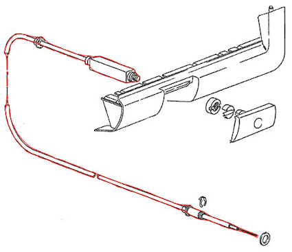

Riapro questo topic relativamente al pomello del facilitatore per motori D &TD...
il mio Burattone ha l’aria condizionata perciò il precedente proprietario ha spostato il maniglione dell’arricchitiore, che uso
sempre, sotto il piantone dello sterzo attaccandolo al carter in plastica con il fatto che se lo tiro molte volte lo dimentico
tirato e che fa una curva non piccola come se fosse nel cruscotto (tipo 90°) ma ben più angolata (forse 130°) e questo fa
si che la corda che è già dura di suo diventi ancora più dura.....ora volevo toglierlo da li e metterlo in un posto fra i comandi
dell’aria e lo sterzo....dove c’è il comando della ventola per i posti posteriori che non mi serve....
il mio problema è che il maniglione non mi è ben chiaro se è avvitato e se oltre ad essere avvitato lo hanno anche incollato
Domanda lo svito rischiando di rompere tutto oppure provo a scioglire la colla (che non so che colla sia) con un qualche solvente
Avete idee in merito...grazie mille

non arricchisce . varia l' anticipo di iniezione della pompa. per evitarne la durezza di azionamento basta tirarlo mentre si gira la chiave. oppure azionarlo la sera in modo di averlo gia' tirato in fase di avviamento.in caso di dimenticanza non provoca danni in quanto funziona solo al minimo.e al minimo ci si accorge che e' azionato quando non serve perché il motore gira male.

Riprendo questo topic per chiedere a qualcuno di più competente come sostituire il. Pomello dello starter o arricchito come già detto nei precedenti post. Ho acquistato il ricambio ma non riesco a capire come smontare l attacco sul cruscotto.

se mi ricordo bene è un innesto avvitato con un anellino di fermo... tutto di plastica pero... va fatto con calma

devi levare l'anellino di fermo ( una fascetta metallica mi sembra, e poi lopuoi svitare. poi rimonti il nuovo e rimetti il fermo
