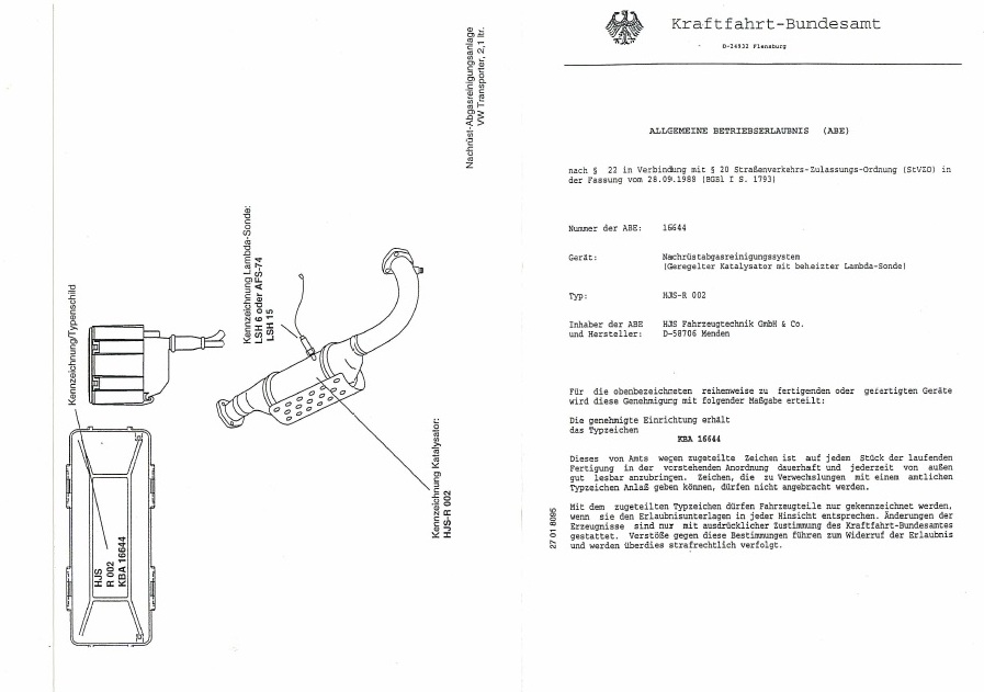

10 Anni 5 Mesi fa #127995
da manuchain
Giorgione, Syncro con 24 quasi anni, 2.100 dj, color champagne maturo, doppio blocco differenziale....Bellissimo!!
Risposta da manuchain al topic DJ con sonda lambda?
Ciao a tutti
Sono anch'io un felice possessore di un syncro 2.1 benzina con motore dj! La sonda lambda non funziona più e ho parecchia difficoltà a trovarla! Essendo di Verona mi sono rivolto a Vicentini, rivenditore VW, e mi hanno risposto che su questo motore non dovrebbe esserci nessuna sonda! Brickwerks uguale! Bag and bus di Milano la stessa cosa ma con beneficio del dubbio, nel pomeriggio dovrebbero riuscire a darmi una risposta! Ovviamente il codice sulla vecchia sonda è illeggibile... Su milioni di siti ho trovato sonda lambda varie ed eventuali ma tutte per centralina Digifant e non Digijet! Ben contento che qualcuno abbia già affrontato il problema! Ora la domanda è? Quale devo montare? Avete per caso un codice in mano? Va bene quella del digifant? Grazie mille!
